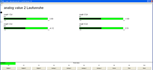

Und im Anhang noch ein Screenshot des Menüs "Laufunruhe" bei laufendem Motor im Leerlauf. Fällt hier irgendwas negativ auf?
Laufunruhe
Das klingt nach verschlissener Exzenterwelle. Ab 3000 u/min wirds besser / geht weg?
Zieh mal den Stecker des Exzenterwellensensors ab. Dazu Öldeckel komplett entfernen, darunterliegende Motorabdeckung abnehmen (ist nur gesteckt). Direkt über dem Öleinfüllstutzen ist besagter Stecker. Einfach rausziehen und lose liegen lassen. Öldeckel wieder richtig montieren (wichtig! zieht er dort Nebenluft läuft er auch unrund!).
Wenn dann das Problem beseitigt ist, dann wird die Exzenterwelle hinüber sein.
@Bmwfarid <- dann heisst es Termin beim Farid machen.
Du wirst untenrum schlechteren Durchzug haben, das ist dann normal. Kaputtgehen kann dadurch nichts. Man deaktiviert lediglich die VVT.

Ich habe jetzt mal den Stecker der VVT abgemacht (sitzt direkt neben dem Öldeckel). Und siehe da: der Motor läuft wieder deutlich runder. Und auch das komische Stottern der Kupplung (war nicht immer da) ist weg. Ich werde das weiter beobachten, weil ich momentan nicht viel fahre mit dem Auto aber das wird es wohl sein.
Macht man sich da aber wirklich nichts kaputt, wenn man permanent ohne die VVT fährt? Was kostet so eine Reparatur ca.? Ist das überhaupt noch wirtschaftlich vertretbar bei einem 14 Jahre alten Auto?
(Randnotiz: Fehlerspeicher wurde gelöscht, es sind jetzt aber zwei neue Fehlercodes da, die sich nicht löschen lassen (ist ja auch logisch): 2850 CDKDVFFS - VVT-guiding sensor // 2852 CDKDVFRS - VVT-ref. sensor)
