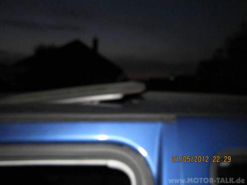

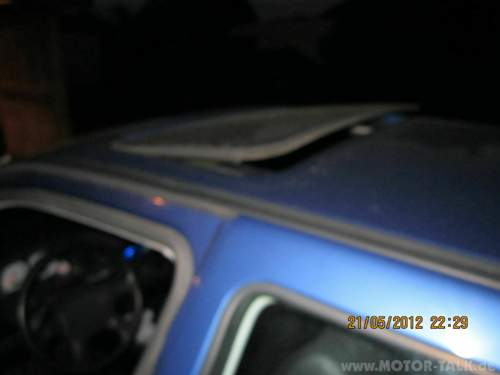

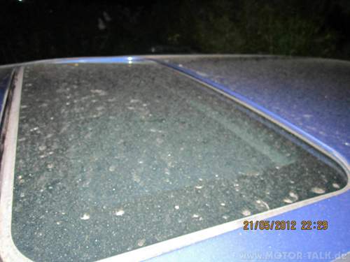

Morgen, wenn's wieder hell ist...
???hast du schon eins gemacht?
jaa, hier
2012-07-08-048
2012-07-08-048
2012-07-08-049

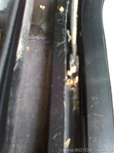

Hier haste Bilder
Img-0640
Img-0641
Img-0642
+4
Danke euch Zwei!

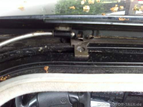

da fehlt wohl doch einiges 😕 was sind das für Silberne schläuche? Und wo werden die befestigt?
Ich den mal, wenn das SD nach hinten fährt, zieht es das Windteil hoch oder?
Das sind keine Schläuche, sondern ein dicker durchgängiger zwei Metallbügel. Dieser wird von einem Schlitten runter gedrückt, wenn man das Schiebedach schließt.

Sorry erstmal, dass die PICS zu schlecht waren.
War mit dem Handy und das Wetter war auch nicht so besonders...
Es ist mal wieder dunkel... Wie wird denn das Gelenk auf Bild 4 von mir befestigt?
Hast du denn diese "Führungen" Links und Rechts neben dem Fenster, durch die diese Bügel gleiten?
Also dieses Gelenk habe ich glaub auch. Jedoch sieht das etwas anderst aus. Solche schienen sind bei mir auhc vorhanden. Ich werde heute einfahc mal beim schrotti vorbeifahrne und gucke... werde dann berichten.
