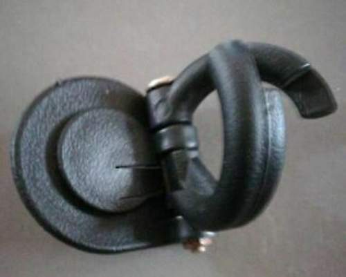

Der Taschenhaken der Medley ist ein ausklappbarer, runder Ring, dessen oberer Teil (ein Viertelring) bei leichter Federvorspannung nach rechts umgelegt werden kann, um z.B. eine Schlaufe des Rucksacks einzuhängen. Danach klappt der obere Viertelring wieder zurück, Gepäck ist eingehängt. Das Gewicht des Gepäcks sitzt auf dem flachen Mitteltunnel, für die Füße bleibt Platz - alles sehr angenehm. (Das Bild zeigt einen universellen Taschenhaken mit unterschiedlicher Befestigung, aber ebenfalls oberem Teil, das nach rechts geklappt wird - also dieselbe Fehlkonstruktion.)

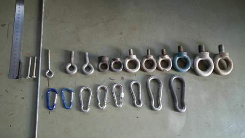

Suche dir am Fahrzeug weiter oben ein bereits vorh. Gewinde M5 o. M6 und baue dir eine Stabile Ringöse mit entspr. Gewindestift (von der Stange) ... daran transportiere ich bis zu 30 kg seit > 10 Jahren am Honda SH300 (3.gleicher Roller ) Mod. 2008 - Mod. 2012 ... Mod. 2016 )
Grundsätzl. baue ich am allerersten Tag -wenige Std. nach Neukauf sofort wieder den allerwichtigsten Haken an.
Wertsachen kommen grundsätzl. in den 40 l. Koffer o. unter die Sitzbank -wo >50 Grad herrschen. 😁
Kostenpunkt < 2 € !!!
Ringösen

Die Leute, die vor über 60 Jahren den "Heinkel Tourist" konstruierten,
haben noch praxisnah gedacht 😉 (Siehe Foto im Anhang)
(Habe auf die Schnelle den Haken an einem Kundenroller fotografiert.
Ich würde den Haken jedoch vor dem Pulverbeschichten des Beinschilds
abschrauben ! Ein Wunder, dass er sich noch drehen lässt 😰)

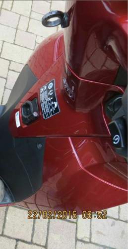

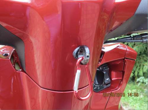

Unten die "vergessenen" Fotos.
Taschenhaken 1
Taschenhaken 2
@Pahul schrieb am 14. Juni 2019 um 15:59:11 Uhr:
Diese orig. Plastik-Haken sind völlig unbrauchbar, weil viel zu tief (20 cm) über der Bodenplatte angebracht.

Danke für deine Infos, wieder einmal aus der praktischen Erfahrung. Die Fotos sind prima und ich werde sie zum Gespräch mit der Werkstatt mitnehmen. Ein Bild erklärt mehr, als tausend Worte.
"Suche dir am Fahrzeug weiter oben ein bereits vorh. Gewinde M5 o. M6 und baue dir . . . "
Da bin ich doch gespannt darauf, ob die Werkstatt hinter der Verkleidung an passender Stelle tatsächlich ein bereits vorhandenes Gewinde finden kann. Wenn ja, dann ist das ein Top Ansatz.
Die Höhe des Originalhakens an der Medley paßt mir eigentlich gut. Die Schlaufe des Rucksacks befindet sich auf annähernd gleicher Höhe, wenn der Rucksack auf dem flachen Mitteltunnel steht. Aber wenn so ein Schraubhaken mit Karabiner dann höher liegen sollte - auch kein Problem. Die Schlaufe am Rucksack läßt sich leicht ändern, anpassen.
