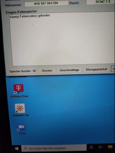

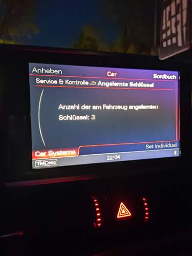

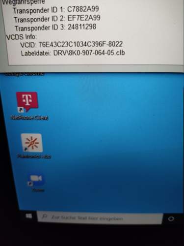

ich habe leider folgendes Problem:
- Keyless Tür öffnen funktioniert nicht,
- Start Knopf funktioniert nicht Keyless, nur beim dran halten von Schlüssel,
- im VCDS kann ich Advanced Key/Key less auswählen, jedoch nicht übernehmen, das nimmt er nicht an.
Verriegelung funktioniert über die Funkfernbedienung problemlos. Die Batterien hab ich bereits gewechselt.
Keine Fehlermeldung, desweiteren hab ich keinen Zugriff auf die Rückfahrkamera per VCDS. Es ist nur ein Schlüssel vorhanden.
Hat jemand eine Idee, oder schonmal ein ähnliches Problem gehabt? Den Wagen hab ich privat gekauft, ob es vorher funktioniert hat, kann mir leider keiner sagen.
LG

Ist den Kessy (KeylessEntry&StartSYstem) überhaupt komplett verbaut? Startknopf haben alle 4G. Wenn das nicht funzt ist meistens eine Antenne (die im Fzg) nicht mehr i.O.
Keyless Entry hingegen haben nicht alle 4G. Kann auch sein, daß einer (erfolglos) versucht hat KE nachzurüsten und das entsprechende Stg noch auf KE codiert / parametriert ist. Dann muß man (weil die Config nicht past) auch den Schlüssel an die WFS Spule (links neben dem 5F) halten.
@Matiizo schrieb am 27. April 2022 um 14:36:10 Uhr:
Näja, der Vorbesitzer (also von dem Du gekauft hast), sollte es ja eigentlich wissen. Fragt sich nur, ob er Dir dann die Wahrheit (wie immer sie aussieht) erzählt. Ob KE original verbaut war, kann Dir, mittels der VIN, aber ein VAG Händler sagen.

An den Türgriffen sind die Sensoren verbaut.
Ich hab auch kein Einsteckloch für den Schlüssel im Innenraum, nur zum dran halten.
Eine Rückfahrkamera ist verbaut. Könnte das Problem zusammenhängen?
Wenn du irgendeine Idee hast, was ich machen könnte, dann sag mir bitte Bescheid. Vielen lieben Dank!!

@Matiizo schrieb am 27. April 2022 um 15:36:03 Uhr:
Du meinst bestimmt die "Rechtecke", die im Türgriff eingelassen sind. Das haben alle 4G. Ist also kein Indiz für KE. Sind die Griffe komplett in Wagenfarbe (dann kein KE) oder haben sie ein verchromtes "Oberblatt" (dann mit KE). Der Sensor sitzt im Hohlraum des Griffes und ist von aussen *nicht* sichtbar. Der Grundgriff (Gehäuse) ist immer gleich. Nur eben mit/ohne Sensor & mit/ohne Chrom Oberblatt.
Fehlendes Einsteckloch ist klar: Wie gesagt, *alle* 4G haben den Startknopf. Das ist aber nur ein Teil vom kompletten Kessysystem.
Aus welchem Stg stammt die Fehlermeldung? Vermute mal aus dem Gateway (Stg #19)? 11.7V ist schon relativ niedrig für die Batterie. Funktioniert die Kamera (kommt ein Bild auf dem Navischirm beim einlegen des Rückwärtsgangs (Motor = an)?.
Ich bezweifel, daß die Fehler sich gegenseitig beeinflussen.

Genau die Rechtecke meinte ich.
Bzgl. aus welchem STG die Meldungen stammen, das weiß ich nicht, soll ich sonst später den Wagen noch einmal komplett auslesen?
Es kommt kein Bild, die Kamera hat keine Funktion. Er zeigt mir meistens das ganze an, aber nicht mit der Kamera, sondern wie beim einfach PDC.
Die Kamera ist mir an sich zurzeit nicht so wichtig, wenn Keyless mal funktionieren würde, das würde mich schon stark erleichtern..

Hey, das werde ich heute Nachmittag machen. Was mir noch aufgefallen ist gestern:
Ich öffne den Wagen per FFB
Ich steige ein und schließe die Tür
Dann muss ich die Zündung starten, dafür muss ich den Schlüssel dran halten.
Wenn ich den Schlüssel nicht dran halte und auf Start klicke, dann erkennt er ja den Schlüssel nicht, jedoch blinkt die FFB, das heißt das die versuchen zu kommunizieren richtig? Das ist doch ein gutes Zeichen nehme ich an.
Gibt es eine Möglichkeit den Schlüssel selbst anzulernen? Ich hab schon viel gegoogelt jedoch nichts brauchbares gefunden 🙂

Genau. Einen "nicht advanced" Key gibt es übrigens nicht beim 4G. Man hat immer den "großen" Schlüssel. Du kannst also theoretisch Keyless Entry nachrüsten. Ist aber nicht ganz ohne. Kommen wir bei Bedarf drauf zurück 😁
Das Blinken des Schlüssels zeigt an, daß er (versucht oder es auch tatsächlich tut) mit den Stg kommuniziert. Bei den 4G Schlüsseln ist übrigens kein Glasröhrchen Transponder, wie früher, mehr drin, sondern daß Ganze läuft über einen im Schlüssel verbautem Chip. Wenn Du ihn nicht an die WFS Spule hältst, sollte im KI die Meldung "Schlüssel nicht erkannt" angezeigt werden.
Der Grund warum dieses überhaupt nötig ist, müssen wir klären. Du hast im Auto verteilt mehrere Empfangsantennen für den Schlüssel (ist nicht das gleiche wie die Spule neben dem 5F. Die ist nur für den Notfall da). Wenn eine dieser Antennen nicht mehr funktioniert oder (z.b.) der Stecker dort rausgefallen ist, mußt Du, auch wenn der Rest des Fzgs Deinen Schlüssel erkennt, ihn trotzdem an die WFS Spule halten. Das ist ein Sicherheitsfeature, weil über alle Antennen z.B. auch erkannt wird, ob sich der Schlüssel im Fzg befindet.
Ich warte mal auf Deinen komplett Scan. Bitte auch im Augenblick KEINE der Fehlerspeicher beim verlassen des Diagnoseprogramms löschen.
@Matiizo schrieb am 28. April 2022 um 09:19:00 Uhr:
Nein, Schlüssel anlernen kann nur ein VAG Händler, oder jemand mit Kontakt zum VAG Server. Können auch 99,9% der Schlüsseldienste nicht (auch wenn sie es behaupten). Blöd ist, daß Du nur einen Schlüssel hast. Schau mal im MMI nach, wieviele Schlüssel dort registriert sind. Ich wette dort steht der Wert "drei". Das sind zwei "Männer"schlüssel, so wie Du einen hast, und der Plastik Notschlüssel. Die Schlüssel sind nicht ganz billig, würde Dir aber nahelegen wollen zumindest den Notschlüssel nachmachen zu lassen. Am besten mit Angabe der VIN bestellen. Wenn der Händler Dich nicht kennt, mußt Du evtl Brief und Perso mitbringen (ist ja schließlich ein Teil des Diebstahlschutzes).
Anbei der VCDS Auszug 🙂
@Lightningman
Erste Frage: Hast Du vorher den Fehlerspeicher schon mal gelöscht? Oder ist der immer noch so, wie Du den Wagen erhalten hast?
Im Bereich Zugangskontrolle sind keine Fehler hinterlegt. Wenn einer der Antennen defekt wäre, müßte das im FS vom Stg 05 stehen. Was mir hier aufgefallen ist, ist daß dort eine andere Codierung als in meinem A6 BiTu ist. Kann natürlich am Unterschied A6/A7 liegen (Stg ist gleich, außer daß ich eine neuere Software drauf habe. Hatte ich glaube mal vor etlicher Zeit hochgezogen). Wenn Du magst, kannst Du mal aus den Stg 05 ein paar Screenshots der Bits machen. Sprich in Codierung gehen. Coding-Helper aufrufen und dann von den jeweiligen Bits je einen Screenshot machen.
Ich habe in den A6(!) Schaltplänen mal geschaut. Es kann tatsächlich sein, daß bei der Rückfahrkamera nur die Sicherung kaputt ist. Leider kann ich Dir nicht sagen, welche Sicherung es im A7 wäre. Beim A6 gibt es an mehreren Stellen Sicherungen. Einmal im Motorraum, Einmal auf der Fahrseite nahe A-Säule hinter der Abdeckung im Amaturenbrett. Ditto auf der Beifahrerseite. Unterhalb vom Amaturenbrett und oberhalb der Pedalerie und zu guter letzt auf der Beifahrerseite im Kofferraum (achtung: Avant). Wie und wo die im A7 verteilt sind, weiß ich leider nicht. Ich würde auf der FS und im Kofferraum mal checken, da hier am wahrscheinlichsten. Du kannst mal schauen, ob im Bordbuch irgendwo auf die entsprechende Sicherung hingewiesen wird. Das ist allerdings nur ein kurzer Strohhalm, da hier meistens nur auf die Grundgrundgrundaustattung eingegangen wird. Die Optionsvielfalt ist zu groß alles in der "standard" Doku aufzuführen.
Irgendetwas im Fahrzeug weckt den Optischen Bus immer wieder auf. Das kann ein sterbender Transciever sein (Sende/Empfangseinheit des LichtWellenLeiter Bus) oder eine lose Verbindung an an der Schnittstellen. Optische Bus ist am KI, Diagnose Gateway, Radio und Navi und dem Soundsystem mit extra Verstärker zu finden. Dieses immer wieder aufwecken ist wahrscheinlich auch der Grund, warum das Gateway sagt Ruhestrom zu hoch.
Ist in dem Fahrzeug irgendwo etwas "nicht Audi" verbaut. Also im Bereich von Navi, Händy, Musicanschluß etc? Es kann eben auch durch ein Fremdgerät verursacht werden. Geht hier natürlich rein um Fremdelektronik versteht sich.
Edit: Nochmal zum Keyless "Startproblem":
An einen gescheiterten Versuch Umbau Keyless Entry (mit z.B. falscher Parametrierung) glaube ich jetzt nicht mehr, weil sonst der FS definitiv etwas enthalten würde.
Du hattest geschrieben, daß Du Batterien vom Schlüssel schon getauscht hast. Hast Du (so blöd es klingt) nochmal getauscht? Ich habe es schon bei überlagerten Batterien gehabt, daß die Batterie zwar unbenutzt war, der Schlüssel auch reagiert hat, aber die Funktion nicht immer gegeben war. Ist auch nur eine (günstige 😁) Möglichkeit, wenn es so etwas banales ist.
Falls Du planst, Dir einen Ersatzschlüssel zu besorgen (wie gesagt nicht ganz günstig), dann wäre das eine Möglichkeit den Schlüssel als Problem zu bestätigen oder auszuschliessen. Aber, schauen wir uns erstmal die Codierung (Screenshots von oben) an.
