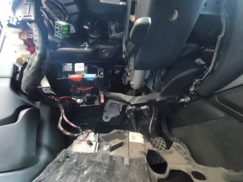

Damit hätte ich jetzt angefangen, finde aber hier keine LWL (siehe Anhang)
Beim C7 läuft nichts sicherheitstechnisches über den MOST Bus. Das sind reine "Mediadaten". Deshalb (falls das TüV Problem wirklich vom MOST Bus kommt <- Der Fehler war ja als "unbekannt" beim Tüver markiert) verstehe ich dessen Einwand nicht. Ist ist wohl eher so: ist im Fzg drin und muß deshalb funktionieren.
Fehler "unbekannt" war bei mir über eine andere Diagnosesoftware. Beim TÜV hatte der Fehler eine Bezeichnung. Aber ja, isso weil isso ;-)
Ich würde zuerst die gut zu erreichenden stellen mit LWL Kupplungen/Steckern kontrollieren. Am Sicherungskasten hab ich nichts gefunden. Wo kommt man noch recht leicht ran?
Parallel werde ich mich nach einem in der Nähe befindlichen vcds umhören
Gruß,
Harry
Sicherungskasten
@bayerischbeer
Fang mit dem KI mal an. Deine Stelle im Bild ist schon gut. Du mußt die Verkleidung, die oberhalb von der Pedalerie ist, abmachen. Dann sieht man einfach mehr. In dem Bereich ist der LWL auch mit einem orangenen Band umwickelt. Falls ich es nicht vergesse, mache ich Dir nachher mal ein Bild. Wird aber bestimt zwischen 2-3 Stunden dauern, bis ich dazu komme.

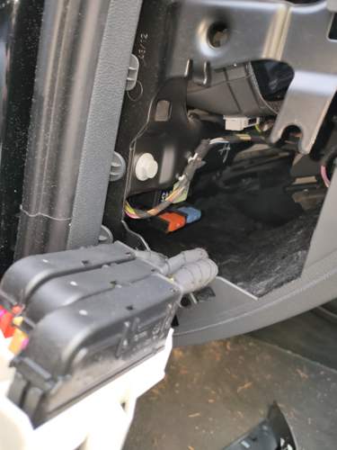

Vielleicht noch ein Tipp zum Mostbus, wenn man in den Stecker reinschaut sieht man ein rotes Licht (zur Not mit der Hand etwas abdunkeln). Das ist dann der Eingang für das Steuergerät. An der HU sollte also schon ein rotes Licht vom Diagnoseinterface ankommen.
So, Abdeckung ist ab.
Man braucht schon ein wenig Mut bei den strammen Clips 😉
Leider für mich kein oranges Band oder LWL zu sehen
