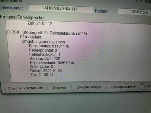

Stellmotor defekt oder die mechanische Verbindung bzw. die Klappe ist schwergängig. In aller Regel ist es der Stellmotor. ===> 1x tauschen.
Muss man nach der tausch grundstellung machen? Wenn ja wie macht man es mit vcds Diagnose gerät?
Hallo. Ich habe gleich Problem. Hast Lösung gefunden?
[Von Motor-Talk aus dem Thema 'Fehlercodes: U101400 - Steuergerät falsch codiert' überführt.]
Noch nicht und du?
Merkst du was wenn klima an ist?

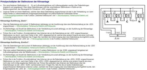

@Lightningman schrieb am 19. November 2020 um 09:02:54 Uhr:
Frischluftklappe sitzt vorne beim Gebläsemotor (HSF raus + Abdeckung unten Fußraum muß raus). Die Klappe regelt, ob Du Frischluft oder Umluft bekommst. Beim Klimabedienteil hinten müßte ich lügen, aber da gibt es keine extra Grundstellung für. Läuft alles (im Slave mode dann) über das vordere Bedienteil. Sprich Klappenendstellung wird für alle Klappen gemacht, egal wo sie sich im Fzg befinden.
Also bei meinem FL werden die Klappenstellmotoren für den Fondbereich separat auf Endanschlag eingelernt (über Adresse 28: Heizung/Klima hi. (E265) ).
Weiterer Hinweis:
beim Klimagerät sind alle Klappenverstellmotoren über LIN-Bus miteinander sequentiell verbunden.
Wie vorzugehen ist erläutern beiliegende Bilder aus E...Win.
Stellmotoren - allgemeine Hinweise
Stellmotoren - Prinzipschaltplan 1
Stellmotoren - Prinzipschaltplan 2

Hallo, zwischen den Jahren ist mir aufgefallen das mein Auto schlecht startet. 3 Tage später ging sogar mein Keyless Go nicht! Mein A6 ist Baujahr 6/2016, ich denke das kann alles nicht sein.
Also habe ich heute nochmal Fehler ausgelesen, siehe Bilder.
Mir ist schonmal aufgefallen das die Leseleuchten über der Rücksitzbank nicht funktionieren.Ich hatte schonmal eine andere dran das hat aber nichts gebracht.
Diese blitzen auch nur schwach wenn ich die Tür aufmache, der Fehler bleibt der gleiche.
Da ich hier ähnliches gelesen habe, gehe ich stark davon aus, dass dieser Fehler für verantwortlich ist!
Bitte um Ratschläge, was muss ich austauschen ????
[Von Motor-Talk aus dem Thema 'Steuergerät für Dachelektronik J528' überführt.]

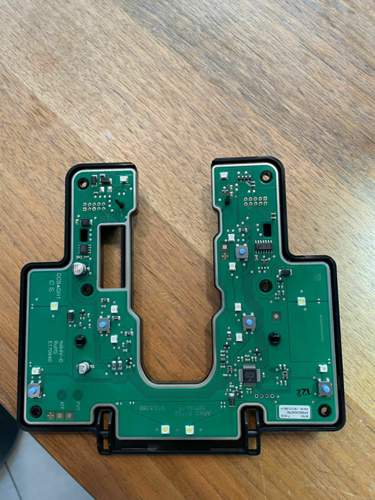

Defekte Platine hat meine Batterie leergezogen!
Fehler behoben
