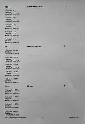

Guten Morgen Motortalkler,
ich kämpfe seit Wochen mit meinem A6 und selbst die Fehlersuche bei Audi war erfolglos.
Fahrzeug:
A6 Avant 4G 2,0TDI Ultra 190PS, ca 97.000 KM, EZ 05/2015
Auto ist soweit Serie, hat lediglich große Felgen und und neue Federn bekommen (damit er etwas runter kommt, das Serienfahrwerk sah echt doof aus)
Symptome:
Während der Fahrt meldet das Fahrzeug Störungen; Wirft den Tempomat raus und meldet defekte an:
ABS, ESP, ESC, Leuchtweitenregulierung, Parkbremse, Bremskraftverstärker.
Beim Starten tritt hin und wieder auf:
Getriebestörung. Wahlhebel auf P stellen (obwohl Wahlhebel auf P steht.). Fahrzeug kann dann in N gestartet werden, nach ein Paar KM verschwindet die meldung wieder.
Ich kann alle Fehler via VCDS löschen, die Meldung kommt nach etwa 100 KM fahrt wieder.
Laut Audi könnte es der ABS-Block sein, ein Getriebesensor (der fürs Erkennen der Gänge zuständig ist), evtl aber auch ein Defekt an der Parkbremse, Defekt am Steuergerät....
Sie würden einfach anfangen zu tauschen. Dass wir hier ganz schnell tausende Euro zusammen bekommen muss ich euch nicht erzählen.
Anbei das Fehlerprotokoll von VCDS. Ich hoffe, dass jemandem von euch die Probleme vielleicht bekannt sind.

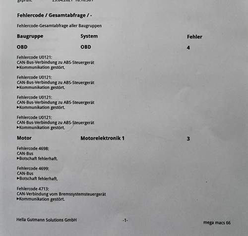

Fehlercode - Lenkung Lenksäulenmodul
27.09.2018 11 :11 :25 lometerstand: O
Fehlercode: 1316
Bremsensteuergerät
Fehlercode - Getriebe
Getriebe-Elektronik
27.09.2018 11:10:56 lometerstand: 0
Fehlercode: 20779 Fahrstufensensoren
-Signale fehlerhaft/un einander unplausibel.
Fehlercode - Komfort
Diagnose-Interface-Bus
27.09.2018 11:10:33 Kilometerstand: O
Fehlercode: 6656 Batterieüberwachung - Steuergerät
-Kommunikation gestört
Bordnetz-Elektronik 1
27.09.2018 11:09:50 Kilometerstand: O
Fehlercode: 1315
Getriebesteuergerät
Fehlercode: 1316
Bremsensteuergerät
Fehlercode: 3455
Funktionseinschränkung wegen empfangenem Fehlerwert -Funktion fehlerhaft.
Fehlercode: 1316
Bremsensteuergerät
Fehlercode - Airbag
Airbag
27.09.2018 11 :09:22 Kilometerstand: O
Fehlercode: 1049349
CAN-Bus
-Botschaft fehlerhaft.
Fehlercode: 1049605 CAN-Bus
Fehlercode: 9682162 Notbremsassistent
Fehlercode - ABS Feststel I bremse 27.09.2018 11 :06:57
Fehlercode: 459520 CAN-Bus
Fehlercode: 461056 CAN-Bus
Fehlercode - ABS Bremselektronik 27.09.2018 11 :06:13
Fehlercode: 124416 CAN-Bus
Fehlercode: 182272 CAN-Bus
Fehlercode: 182528 CAN-Bus
Fehlercode: 104960 Raddrehzahlsensor VL -Signal unplausibel.
Fehlercode - Motor Motorelektronik 1 27.09.2018 11 :05:20
Fehlercode: 4698 CAN-Bus
Fehlercode: 4699 CAN-Bus
Fehlercode: 8172 Gangwählhebel
