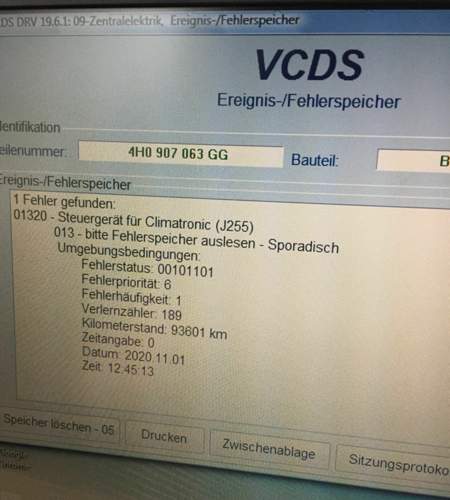

Hallo Gemeinde,
Könnt ihr mir bitte zu diesem Fehler was sagen was genau defekt ist nach löschen kommt er nach paar Tagen wieder,
Danke im Voraus
Audi a6 c7 4g

Hallo. Ich habe gleich Problem. Hast Lösung gefunden?
[Von Motor-Talk aus dem Thema 'Fehlercodes: U101400 - Steuergerät falsch codiert' überführt.]
Stellmotor defekt oder die mechanische Verbindung bzw. die Klappe ist schwergängig. In aller Regel ist es der Stellmotor. ===> 1x tauschen.
