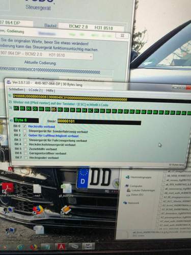

Ich habe mit heute das elektrische Heckrollo für die Limousine eingebaut und elektrisch nach Stromlaufplan angeschlossen. Ich wollte es jetzt codieren und das funktioniert nicht. Es kommt außerhalb Wertebereich. Muss das Komfortsteuergerät entsprechend parametriert sein? Ich habe sehr viel ab Werk verbaut und bin verwundert, dass das Heckrollo ein extra Parametersatz ist. Kann das jemand bestätigen? Verbaut ist SW 4H0907064 DN HW 4H0907064 DN Gibt es da eine Lösung oder muss ich das Komfortsteuergerät tauschen? Ich selbst besitze VCP.
[Von Motor-Talk aus dem Thema 'Elektrisches Sonnenrollo hinten nachrüsten' überführt.]
Hi
Hatte es auch nachgerüstet und musste mein comfort mit n wegen kessy tauschen. Kann ich leider nicht sagen ob ich das Rollo schon vor dem Tausch versucht habe anschließen oder erst nach dem Tausch komplett angeschlossen habe.
War heute noch bei einem Kollegen der das Rollo ab Werk hat. Er hat folgendes Steuergerät verbaut. (Siebe Bilde)
hat er den kessy ?
Hallo, nein mein Fahrzeug hat kein Kessy.
ich meine dein Bekannter ?
Achs so nein hat er nicht, er hat nur das Rollo...

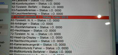

Hallo, ich habe mir ein neues gebrauchten gegönnt, habe beim auslesen gesehen wenn ich ein komplett Scan mache das er mir das Steuergerät 5F in Rot Anzeigt, wenn ich dann in das Steuergerät rein gehe ist aber kein Fehler im Steuergerät.
Hatte schonmal jemand das Phänomen oder weiß an was es liegen könnte?
[Von Motor-Talk aus dem Thema 'FEHLER im Steuergerät ohne Fehler' überführt.]
Fehler
Orig. VCDS?
Über die Gateway-Abfrage kannst Du auch den Befehl senden um alle Fehler zu löschen - hast Du das Mal getestet?
Ja originales VCDS
Wie genau meinst du es mit dem Löschen im Gateway?
Es ist jetzt auch nur bei diesem Fahrzeug so, bei keinem anderen hatte ich bis jetzt dieses Problem.
