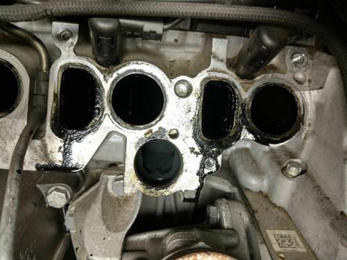

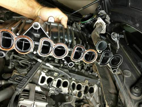

ist es möglich, daß so viel öl in der ladedruckstrecke vorhanden ist, daß beim starken beschleunigen das öl mitgerissen wird und dadurch den dpf stark zusetzt?
mir viel beim kontrollieren der Ansaugbrücke auf, daß keine starken ablagerungen vorhanden sind, doch die brücke inclusive Kanäle zu den Ventilen sehr nass ist.
kann jemand die bilder vom zustand her kommentieren?
entweder von der kge kommend oder vom turbo habe ich jedenfalls viel öl drin.
müsste mal das rheinluftrohr abnehmen um den turbo genauer in augenschein zu nehmen.
kge-membrane ist rissfrei, turbo hat rußspuren am vtg gestänge und die ölleitungen sind feucht.
tendenziell fehlende leistung bis 1800 umdrehungen, ladedruck bleibt auch im unteren bereich meist 100mbar unter soll. oben rum keine auffälligkeiten.
weiterhin verstopft der dpf aber spontan bei hoher leistungsabfrage wie durchbeschleunigen richtung 200km/h.
es gibt dann diese seltsame regenerationsunterbrechung wie ganz am anfang beschrieben . nach 50-150km kommt dann ne motorschutzregeneration.
fahre ich nur sanft, wird ganz normal regeneriert nach 4-500km.

Druckverlustprüfung bei Zylinder 3 durchführen.Liegt es nur am Ventil/Ventilsitz wird es preiswerter.
3 und 4 blasen ja nach unten durch. 4 deutlich stärker.
An den Ventilen kommt subjektiv nix raus
