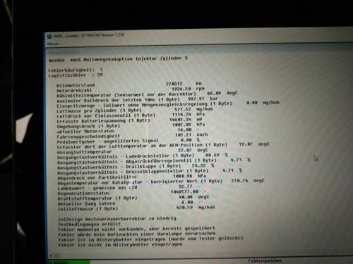

Jetzt gesellten sich seit letztem Jahr Fehlermeldungen vom AGR dazu:
0x4CA4 4CA4 Abgasrückführventil, Plausibilität
mechanisch defekt während Offset-lernen
sowie:
0x40D4 40D4 Abgasrückführsteller, Positionsregelung
Ventil zu weit geschlossen/positive Regelabweichung
und:
0x4C9E 4C9E Abgasrückführventil, Plausibilität
mechanisch defekt nahe geschlossener Position
Interessanter weise kamen die Meldungen immer zum ende einer Regeneration.
Das Intervall wurde auch immer Kürzer, sodaß ich zuerst mal den Drucksensor wieder getauscht habe: erst nen Billigen Hitachi, dann Original BMW, aber ohne Erfolg.
Ich vermutete den Positionssensor im AGR und hab es getauscht.
Dazu das AGR passend neu Angelernt.
Die erste Regeneration sah zunächst gut aus und es kam kein Fehler.
Dann blieb die nächste Regeneration aber aus, wurde dann doch angefordert als ich an der Tankstelle anhielt.
Nach dem Tanken war dann die Strecke seit letzter Regeneration auf 0 gesetzt, die Anforderung aber als unterbrochen gekennzeichnet.

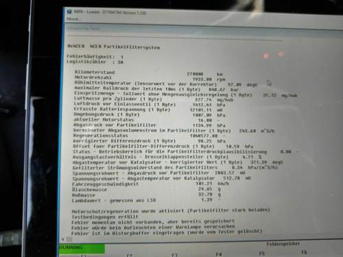

Nach etwa 160km kam dann doch die Regeneration, doch später fand ich im Infospeicher folgende Meldung:
0x4CE0 4CE0 Partikelfiltersystem
Motorschutzregeneration wurde aktiviert (Partikelfilter stark beladen)
40D4 und 4C9E waren auch wieder direkt nach der Regeneration im normalen Fehlerspeicher .(ich nutze deepobd im alltag)
Das war also nach dem AGR-wechsel.
Wie soll ich weiter vorgehen?
Druckwandler defekt?
Unterdruckschlauch vor dem Wandler hält den Unterdruck und der Blaue Schlauch zum AGR scheint auch dicht zu sein.
Mir scheint es auch so, als wenn der DPF schneller beladen wird und der Differenzdruck nach Regeneration zu schnell steigt.
Macht es Sinn die AGR-adaption zu widerholen? vielleicht hat das nicht sauber geklappt, oder es klappte nicht, weil der Druckwandler nicht richtig arbeitet?

ich brauch nochmal hilfe:
nachdem ich den druckwandler getauscht habe, lief der wagen abgesehen von den rucklern im stand sehr gut und regenerierte auch immer später.
jetzt neue injektoren drin , ruckeln ist weg aber ich habe wieder das problem mit der regeneration wie am anfang beschrieben.
die rußmasse steigt bei längerer fahrt stark an und der differenzdruck angeblich auch, allerdings ist er wieder niedrig, wenn ich das fahrzeug über nacht komplett auskühlen lasse.
diffdrucksensor ist neu, agr neu, druckwandler neu, injektoren neu, ansaugbrücke gestern überprüft und sauber.
jetzt schaffe ich keine 150km bis die rußmasse angeblich extrem hoch ist und habe zweimal schon ne regenerationsunterbrechung drin gehabt, die dann mit einer motorschutzregeneration behoben wird.
ich zweifele an, daß soviel ruß drin ist. der wagen läuft auch so sparsam wie noch nie. seit den neuen injektoren nochmal n halber liter weniger.
irgendwas lässt die dde falsch rechnen.
welche kandidaten wären noch in der engeren auswahl?
ladedrucksensor? ladelufttempsensor? was spielt da noch mit rein?
auf den ersten blick sind die werte plausibel aber irgendwas übersehe ich.
welche adaptionen müssen vielleicht noch gelöscht werden?
oder ich hab die falschen injektoren eingebaut ...

eventuell kommt die unterbrechung der regeneration mit vorhergehender plötzlichen rußmasseerhöhung nicht von falscher berechnung, sondern durch massives rußen bei vollast.
kurzes, stärkeres beschleunigen bringt wellenartig leistung und danach steigt die rußmenge.
teilweise wenig leistung bis 2000u/min
VTG leichtgängig aber nass im unteren bereich
ladedruck untenrum teilweise 50-200mbar unter soll.
luftmassensystemtest unauffällig.
lambdasonde vermutlich unauffällig, da fehlt mir aber das verständniss um die werte einzuordnen.
zwei kandidaten habe ich noch in verdacht :
LMM und Ladedrucksensor, wenngleich beide nicht offensichtlich defekt sind. beide aber schon 270tKm und 12 jahre auf dem buckel.
Luftmasse geht beim starken beschleunigen deutlich über soll.
unterdruckschläuche, rheinluft Ladedruckstrecke muss ich nochmal genau anschauen.
KGE deckel mit der membrane augenscheinlich ok. keine risse in der membrane und nicht verstopft.
auspuff, flexrohr etc muss ich nochmal checken

1. Frage:
Wird die Luftmasse richtig erfasst? (LMM überaltert und ist vielleicht schon weit abgedriftet, Defekte vor dem LMM die zu unerwünschten Verwirbelungen führen und der LMM falsch misst.
2. Frage:
Kommt die gesamte gemessene Luft auch am Zylinder an?(Ladeluft entweicht nach LMM?, AGR Ventil und AGR Verrohrung dicht?)
3. Frage:
Wird die passende Kraftstoffmenge eingespritzt? (Injektoren passend zur Motorvariante? Injektoren verschlissen (undicht, Spritzbild ungenügend)?Injektoren richtig angelernt? Chiptuning vorhanden? Raildruck in Ordnung? Rußgrenze im MSG ist Original?
4. Frage:
Sind Zylinder, Kolbensystem und Ventile in Ordnung?
(Kompression gemessen? Druckverlust geprüft? Evtl. Endoskopie gemacht?)
Danke @rommulaner, daß Du dir die Zeit nimmst, etwas Struktur in mein Problem zu bekommen.
Wie man merkt, bin ich etwas verzeifelt, doch realistisch betrachtet läuft es auf ein schwerwiegenden Defekt hinaus.
Die seltsame Rußberechnung habe ich schon sehr lange und ja, die Software ist "optimiert"(vermutlich eher das gegenteil).
aber der Reihe nach:
1:
Der LMM ist der Erste, also 270tKm und 12 Jahre alt. Drift möglich, aber kein echtes Anzeichen dafür.
Systemtest unauffällig und keine Adaption (glaub der Wert ist 1.0)

Gestern kam Fehler der Nullmengenadation dazu : Zylinder 3 , 44c6 zulässige Ansteuerdauerkorrektur zu NIEDRIG!

44c6-n47
Die Nullmengenadaption ist eine Art Kalibrierung der Voreinspritzmenge, die für jeden Zylinder einzeln während der Schubphasen durch einspritzen von Kleinstmengen geschieht.
In deinem Fall scheint der Korrekturwert zu klein zu sein, was für das MSG heißt, es wird schon ohne Ansteuerung eine Reaktion des Zylinders gemessen. Es kann also sein, dass der Injektor undicht ist oder durch den Kurbelwellensensor nicht richtig gemessen wird, was aber den gleichen Fehler auch bei anderen Zylindern hervorrufen müsste.
