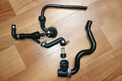

In den großen Ansaugschlauch gepustet und es zischte leicht aus Richtung Kurbelgehäuseentlüftung.
V-Schlauch fahrerseitig am Motor und Richtung KGE abgemacht: Überall gelber Schleim.
Lecker.Habe den ganzen Schlauchsalat erst vor 2-3 Jahren abgehabt,durchgespült,kontrolliert,Ventile ersetzt.

Auto "schnurrt" wieder.
Fehlerspeicher ist erstmal gelöscht und am Wochenende lese ich nochmal aus.
Hauptproblem waren vermutlich die zugesetzten KGE-Schläuche mit Rückschlagventil und Saugstrahlpumpe sowie der bröselige Rand am unteren Stutzen.
Schläuche ausgebaut,gereinigt und kontrolliert.
Nebenbei noch die Sekundärluftpumpe zusammengeschraubt und schon pfeift er nicht mehr nach dem Motorstart.

Sehr gut. Dann hast Du die Hauptursache für den Fehler beseitigt. Werkzeug ist bei Dir reichlich vorhanden.
Eine weitere Beobachtung des Zustandes der Sclhläuche zum KGE ist notwendig, evtl. ist die Ursache der Verschleimung noch aufzuklären.

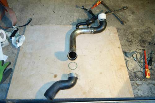

Abgedrückt zwischen Drosselklappe und Turbo und siehe da,am unteren Ende vom Luftführungsrohr hat es munter rausgezischt.Dort wo der Gummischlauch mit einer Spange am Rohr befestigt ist.
Hab alles demontiert und eigentlich gibt es ja nur einen grünen Dichtring an dieser Stelle.
Werde es morgen mal auf der Werkbank zusammenstöpseln und abdrücken....
Wäre ja schön,wenn das der Fehler wäre...

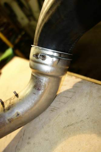

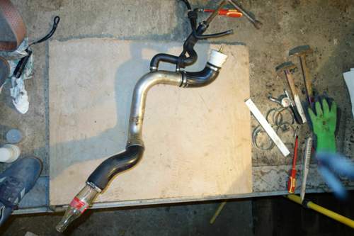

Themenstarteram 29. Januar 2017 um 18:12
Habe alles mal gereinigt,zusammengesteckt und 2 Bar Druck drauf...richtig fix ist die Verbindung nicht gerade.
Beim Wackeln zischt es schon mal an dieser Verbindung,aber nur bis 1.5 Bar die dann auch gehalten werden.
Habe es mehrmals probiert,immer mit dem selben Ergebnis.
Im eingebauten Zustand ist aber kaum mehr Spiel möglich,da das Rohr ja festgeschraubt ist und der Schlauch zum Anschluss Richtung LLK auch recht kurz ist.
Ob die Spange richtig dran ist kann ich nicht sagen,hält so aber am Besten.
Hab es nach dem Einbau nochmal über den LLK abgedrückt und alles war dicht.
Werde ich beobachten und Fehlerspeicher schaue ich demnächst mal nach,ob der 17705 weg bleibt.
Fährt sich erstmal sehr geschmeidig,mit wenig Drehzahl an.Richtig ungewohnt.
Leider hatte ich nicht überall passende Stopfen zum Abdrücken und musste etwas improvisieren.
Habe aber Maße genommen und werde mir welche drehen lassen.
