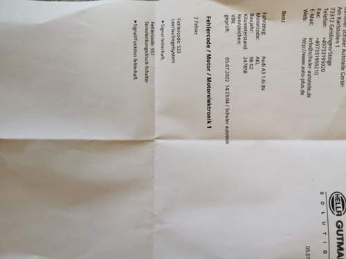

ich habe ein Problem mit meine Audi A3 8L 1.6 101PS er hat sporadische Drehzahlschwankungen. Er schwang zwischen 1000 bis 1250. Während der Fahrt fährt sich das Auto super. Ich hab ihn ausgelesen und da stand drin
-537 18 Lambda-Regelung (oberer Anschlagwert sporadisch)
-533 19 Leerlaufregelung (unterer Anschlag sporadisch)
Ich hab die Lambdasonde mal abgesteckt aber er genau so weiter gemacht. Einige meinten das er Falschluft zieht aber ich hab an jeder stelle wo ich nur kam mit Bremsenreiniger gesprüht, aber hat nichts gebracht 🙁
Hat jemand noch eine Idee was es sein könnte oder hatte mal genau das selbe Problem ?
Mit freundlichen Grüßen Ahrius

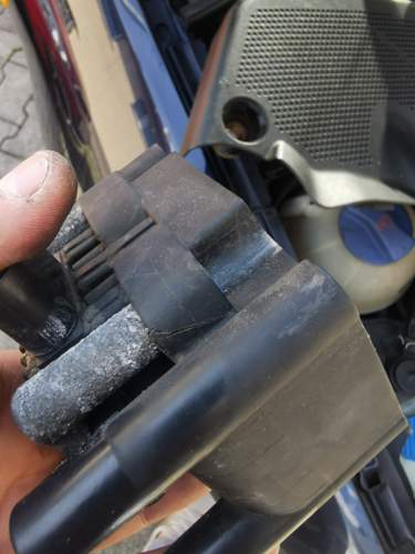

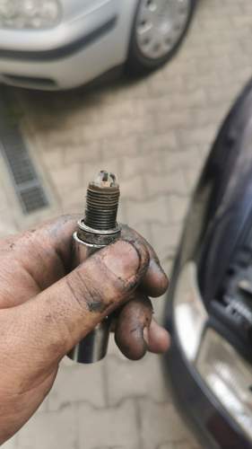

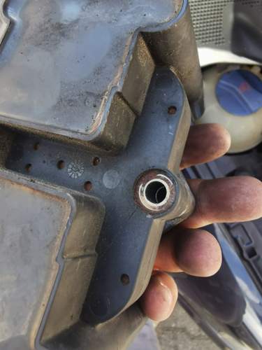

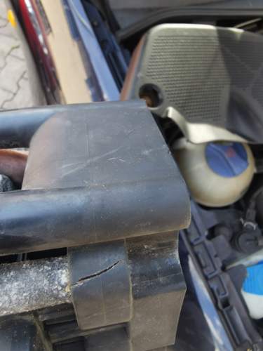

Hallo Noch einmal, habe die vdd und die zündkerzen gewechselt danach ist er super gelaufen und hat auch echt gut gezogen leider fängt das Problem wieder an. Was könnte es noch sein? Verzweifel langsam.
So sah die zündkerze aus
Img-20220630-wa0002
Weiße Farbe wäre zuviel Luft, Gemisch stimmt also nicht - hast du mal auf Falschluft kontrolliert?
