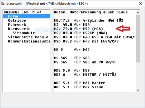

Habe nun direkt ausgelesen und folgendes erhalten: Was nun tun?
Das ist doch wieder MS45 !!!
Du musst schon den richtigen Motor wählen!
Gibt unterschied ob MS45 Version oder eben MSV70/80 gewählt wird.

Habe das alte Bild hochgeladen, habe den neuen ausgewählt gehabt, hier nochmal das Bild:
Deine Software ist nicht aktuell oder der Datenstand zu alt.

Ediabas ist aktuelle 7.3.0
Inpa 5.0.6
Und entscheident sind darin die befindlichen Datenstände!
Die Version alleine sagt noch nicht viel aus.
