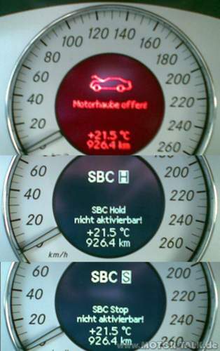

Ich habe seit heute folgendes Problem:
http://img67.imageshack.us/i/haubeoffenundsbcproblem.jpg/
falls der link nicht funktioniert... im Anhang auch noch einmal das Foto...
Die Meldung mit der Haube kommt immer beim Anfahren (was ja logisch ist)... nur offen ist sie nicht...
dazu ist SBC-H u. SBC-S nicht verfügbar...
Kann dazu jemand was sagen? Würde mich nur im Vorfeld interessieren...

bei mir kommt noch die Zusatzmeldung " Siehe Bedienungsanleitung"

Mein Problem ist gelöst... habe es selbst gefunden...
Am Kontakt(schalter) für die Motorhaube ...keine Ahnung wie das Teil heißt... war etwas verklemmt... dadurch kam logischerweise auch bei geschlossener Haube die Meldung wie auf dem Foto zu sehen... und da die Kiste nun dachte die Haube sei offen wurde dann auch die SBC-H/S Funktion deaktiviert... also alles wieder im Lack nu 🙂
