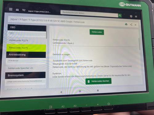

Fehlermeldung P2276 mageres Gemisch bei meinem Jaguar F-Type P450 Ez 21. Das Motorblockzeichen geht nach dem Löschen nach ca 100 km wieder an. Habe selbst Teile-Großhandel und Werkstatt und habe den Fehler mehrfach löschen lassen. Fahrzeug mit 27.000 km läuft einwandfrei. Bevor ich Lambasonden oder Injektoren … Nachbildung nach tausche, frage ich in die Runde, ob jemand sich diese Erfahrung hat und einen Tipp hat . Danke.

Naja gut es sollte doch klar sein das wenn nur der Fehler immer weiter gelöscht wird,aber die Ursache dafür nicht behoben wird er immer wieder kommt oder? ;-)
Tausch die Lamdasonde gegen eine NEUE ORIGINALE oder Bosch!
Dann Fehler löschen und abwarten was passiert.
Ok, ich probiere es aus und melde mich . Danke.
PS Originalteile gibt es nicht, weder Jaguar noch BMW…. bauen Fahrzeugteile, die bauen nur zusammen.
Ich bestelle NGK oder BOSCH, je nachdem wer liefern kann .
Ich melde mich dann, ob es geholfen hat.
Das ist klar,aber trotzdem weißt Du das es ist kein Billigs... ;-)
Ich würde Bosch noch NGK vorziehen
Jau, habe NGK bestellt . Bosch bietet die nicht an.
Alles jut.
