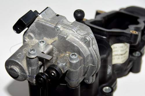

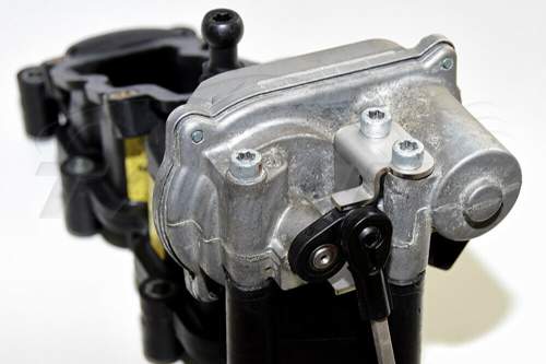

So da keine Werkstatt genau sagen wollte oder kann was genau Sache ist, und jeder was anderes machen will habe ich mir dieses Angebot eingeholt. Meint Ihr das ist ein guter Preis?
Vermutlich muss nur der Stellmotor für die VTG-Mimik erneuert werden. Kann man von oben machen, das Auto muss auf keine Bühne Die Materialkosten sind unter 300,- :

Hallo vielen Dank für deine Antwort. Ne bin nicht so begabt. Aber deine These ist mal was anderes und noch keine Werkstatt das erwähnt. Was auf jeden Fall glaub ich durch ist die Saugrohrklappe Anschlag nicht gefunden

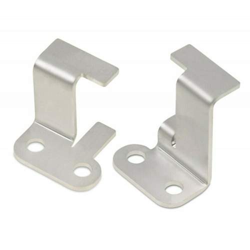

Hast Du bereits das Rep.Kit für das Gestänge probiert? Das hatte damls 2013 (100 tkm zuvor) bei meinem Anschlagfehler tatsächlich geholfen. Kostet als Material ca. 15,- pro Seite.

Zu eins: ne hab aber den Link von deiner Antwort in einem anderen Thread gespeichert 🙂 den hier ne? https://shop.ahw-shop.de/.../q7
Jupp.

Ich hab mir meine Videos angeschaut und Bilder von den Steuerklappen. Was aber auffällt ich hab ne 54Ah Batterie drinne ist das nicht zu schwach? Führt bestimmt keine Fehler hervor weil nach dem Start alles die Lima macht, oder täusche ich mich da?
