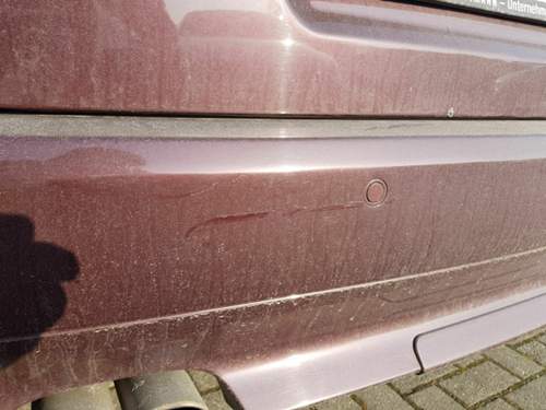

Für mich ist es "sehr gute" ausgegangen, da lediglich das Kennzeichen von dem anderen Auto (neuer Leichenwagen von MB) verbogen war. Der Fahrer saß drin, und wir haben das so geklärt.
Bei mir ist lediglich der Abdruck der Kennzeichenhalterung im Salz zu erkennen, ich habe das andere Auto also genau genommen nicht berührt... 🙂
Nichts desto trotz, für den Fall, dass ich etwas mehr "Schwung" drauf habe, traue ich der Technik irgendwie nicht mehr....
Das Kennzeichen des anderen war genau unter dem einen PDC, der hätte was "sehen" müssen....
Bei dem Abstand, die anderen Sensoren auch.....
Die erste Phase von "rot" war im Display zu sehen. Mit abnehmenden Abstand steigert sich das Ganze noch 3 oder 4 mal....
Er war auch am "piepen", aber noch eher "gemütlich", also noch weit weg vom Dauerton.....
