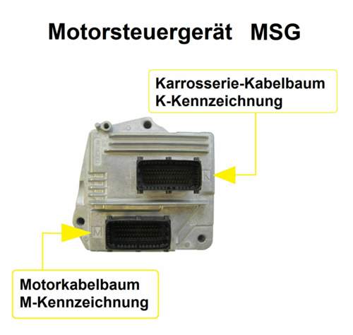

aufgrund von Wärmeproblemen mit meinem alten MSG (sporadisch bei warmen Motor Rucken, MKL, ESP, Batterieleuchte blinkt kurz auf, CAN-BUS Fehler) habe ich zum Testen ein gebrauchtes MSG erworben (Motor: Z16XEP; Astra H, BJ 2005):
altes MSG: MT35e, Delphi FAHF 12230740 (ECU Software Version number: 16)
gebraucht gekauftes MSG: MT35e, Delphi DZLR 12230740 (ECU Software Version number: 8)
Erst beim Ausbau des alten MSG habe ich festgestellt, dass sich die Alphacodes unterscheiden (DZLR vs. FAHF).
Das gekaufte MSG habe ich verheiratet, läuft auch alles soweit, die sporadischen Fehler sind weg. Die Variantenkonfiguration ist bei beiden identisch.
Nun zu meinem Problem. Der Fehlerspeicher wirft den Fehler „P1481-06 Fan Control Circuit Low Voltage“ aus, der nach dem Löschen sofort wieder erscheint. Der Lüfterventilator funktioniert auch tatsächlich nicht. Daraufhin habe ich mein altes MSG nochmal eingebaut, kein Fehlercode. Gekauftes MSG wieder eingebaut, Fehler wieder da. Somit muss der Fehler am gekauften MSG, Hardware oder der Software liegen, da der Fehler mit meinem alten MSG nicht auftritt.
Jetzt gibt es meines Erachtens 2 Möglichkeiten:
Gebrauchtes MSG hat einen Defekt.
Software ist evtl. nicht kompatibel.
Hatte jemand schon mal so ein ähnliches Problem gehabt?

Du musst nur eine Leitung umpinnen.
Am MSG-Stecker XC 10 auf PIN 24 liegt das Kabel BRAUN/GELB bei der alten Variante.

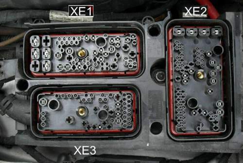

Am besten ist,wenn Du den MSG-Stecker XC 10 abziehst ,die Relais K 12 und K 13 rausziehst und die Kabel durchklingelst.
Jeweils an Klemme 85 vom Relais zum MSG-STECKER.
Die Bezeichnung 85 ist auf dem Relaissockel aufgedruckt.
Siehe Bild 4 im Anhang.

Vermutlich wird es am besten gehen,wenn das UEC ausgebaut ist und am UEC-Stecker XE 1 umgepinnt wird.
