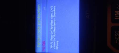

Hallo zusammen , bei meinem Mercedes w204 220cdi 136 PS leuchtet die Motorkontrolle auf . Die Fehlermeldung lautet P100. Das Auto lief bis kurz davor tadellos. Vor 2 Wochen ging auf einmal die Motorkontrolle an. Nach Neustart des Motors war der Fehler wieder weg. Als ich vor 2 Tagen das Auto wieder starten wollte lief er kaum noch an und nimmt so gut kein Gas mehr an. Den Luftmassenmesser hab ich bereits getauscht. Auch die elektrischen Leitungen sehen auf den ersten Blick OK aus. Auto raucht schwarz und ich komme auch nicht mehr die Tiefgarage hoch. Was könnte es eurer Meinung nach sein. Bin für jede Hilfe dankbar . Vor 2 Monaten habe ich schon den Differenzdruck Sensor gewechselt. Weil das Fahrzeug davor auch immer in den notlauf ging. Danach hatte ich keine Probleme mehr.????

Ist die genannte Fehlermeldung wirklich die einzige?!

Danke für die schnelle Antwort. Schläuche habe ich heute so gut es ging kontrolliert. Motor ist trocken soweit alles ok . allerdings muss ich sagen bei mir in der Tiefgarage ist jetzt nicht unbedingt eine Starbeleuchtung . Ich gehe da morgen nochmal mit besserer Beleuchtung dran. Sonst habe ich keine Fehlermeldung mehr

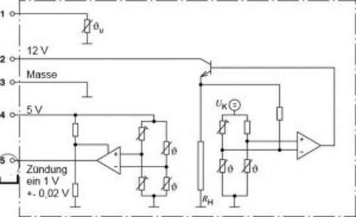

Wenn ich einen Schaltplan habe ja oder muss ich nur den Durchgang messen. Hab ihn extra nicht im Internet bestellt um solch einem Ärger aus dem Weg zu gehen. Das gleiche Problem hatte ich schon einmal bei einer Lichtmaschine ??
"Luftmassenmesser mit Multimeter prüfen
Noch zuverlässiger ist es, die Funktion des LMM mittels eines Multimeters zu überprüfen. Der Luftmassenmesser kommuniziert mit dem Steuergerät über ein Gleichspannungssignal, welches sich proportional zur jeweils verwendeten Luftmasse (im Leerlauf) verändert. Mit einem Tritt aufs Gaspedal sollte sich bei einem intakten Luftmassenmesser der Messwert auf der Anzeige des Multimeters erhöhen. Bleibt die Gleichspannung beim Erhöhen der Drehzahl hingegen unverändert, liegt ein Defekt im LMM vor. Der Vorteil dieser beiden Methoden ist, dass sie sich einfach umsetzen lassen und relativ zuverlässig sind."
