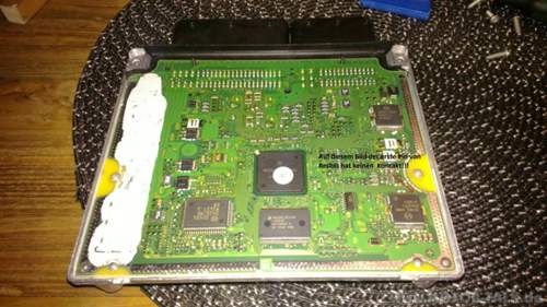

Themenstarteram 5. März 2015 um 20:26
bei mir kommt in letzter Zeit häufig die Fehlermeldung "ESP Defekt Bitte Werkstatt aufsuchen" und kann die Karre nicht starten. Muss dann den Schlüssel erneut drehen um starten zu können. Wo liegt das Problem?
Kommt in letzter Zeit sehr häufig

Ich tippe auf Motorsteuergerät, auch MSG oder ECU genannt.
Ich hatte einmal den gleichen Fehler an meinem 270CDI. ESP Meldung, Vorglühen geht nicht und Motorlüfter läuft auf Max. Drehzahl. Ausserdem last sich der Schlüssel nicht in letzte Position zum starten drehen.
Lösung, siehe Bericht.
Link zu meinem Bericht Motorsteuergerät defekt
Gruss Frank

Kann ich bestätigen. Fing bei mir auch so an. Manchmal für mehrere Wochen. Und dann wieder. Auch Überbrücken mit Kabel ging, da eine etwas höhere Spannung mit mehr Leistung bereit steht und der Funke an der kalten Lötstelle quasi überspringt. Weiterfahren würde ich auch, und wenn Garantie und alles andere keine Rolle spielt, einfach mal das Motorsteuergerät ausbauen, aufmachen und nachprüfen. MSG ist mit sechs Schrauben verschraubt und mit Silicon verklebt. Darum etwas warm machen und ganz langsam, Stück für Stück öffnen.
Meins habe ich letztendlich bei einem Radio - und Fernsehtechniker nachlöten lassen, wegen dem professionellen Lötwerkzeug. Hat 20€ gekostet und seit dem ist der Fehler nicht mehr aufgetreten.

Ich habe heute meine Fahrzeug an einer Stardiagnose anschließen lassen und war geschockt.
Große Fehler waren
Elektrohy Bremse SBC 1
-C2258 Ereignis ABS-Bremsung Dauer 0,5 bis 1,2 Sek
C215C Bremslichtschalter Komponente schließt nicht
C1514 CAN-Botschaft Motor-Steuergerät Fehlerhaft
C1479 Drehzahlsensor hinten links Falsches/Kein Signal
Und noch weitere 26 Fehler im System aber die nix mit meinem eigentlichen Problem zu tun haben. Mittlerweile muss ich 7 mal den Schlüssel drehen, damit er anspringt und die Fehlermeldung "ESP Defekt bitte Werkstatt" weggeht. Meschaniker meinte, dass auch die SBC Defekt sein könnte und Kostenpunkt liegt bei 3000 Euro, die ich jedoch für meinen nicht mehr bezahlen will.

Fehlerspeicher löschen. 1 Runde fahren und erneut auslesen ggf. auch nach 1-2 Tage.

Ich habe meinen nicht auslesen lassen. Für mich sind die Fehlermeldungen nicht der Grund. Ich nehme mal an das die Fehlermeldungen durch das Fehlverhalten des Motorsteuergereätes ausgelöst werden und nicht der wirkliche Fehler sind. Sonst würde z.B. ja auch ESP defekt im Display stehen wenn der Wagen normal anspringt. Ein Indiz für Motorsteuergerät ist auch der Krach im Motorraum. Da läuft der Lüfter dann mit max. Drehzahl da keine plausiblen Daten über Temperatur, etc. vorliegen oder verarbeitet werden können. Somit geht das MSG in Notlauffunktion und setzt den Motorlüfter auf max. Drehzahl. Ausserdem fehlt die Freihgabe des MSG, den Schlüssel in die letzte Position "Starten" zu drehen. MSG und Schlüsselschalter sind sozusagen eine Einheit und Komunizieren via CAN-bus. Ich vermute mal, in der Situation geht auch das Symbol zum Vorglühen in der Tachoeinheit (KI) nicht an. Ein weiteres Indiz, da vom MSG gesteuert.
Die womöglich offene Lötstelle ist vielleicht so dünn das eine minimale Verspannung der Platine ausreicht um den Kontakt zu unterbrechen. Mal geht's, mal nicht. Oder auch Spannungs/Strom-abhängig. Beispielsweise wenn der Motor Fremdgestartet wird, geht's als wenn nichts gewesen ware, da eine stabile Spannung ansteht und der Funke sozusagen überspringt, der Motor anspringt und selber eine stabile Spannung erzeugt. Bis die offene Lötstelle dann irgentwann mal soweit abgebrannt ist bis garnichts mehr geht.
Anbei ein Bild des offenen MSG.
Gruss Frank

Themenstarteram 15. Mai 2015 um 19:35
Motorsteuergerät war in Ordnung. Die SBC Einheit hat einen Defekt
