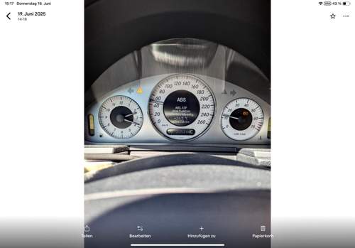

Hallo Leute, ich habe heute folgende Fehlermeldung (siehe Bild) bei meinem W211 200 E Kompressor, Bj. 2007, 212000km, erhalten.
Hierbei ist auch die Servolenkung und der Tempomat ausgefallen!
Kann mir jemand hierüber etwas sagen?
Vielen Dank für Eure Antworten und Hilfe!
Fehlermeldung

Hej, gefühlt schon 1000mal hier besprochen! Kommt die Meldung gleich nach Zündung an ist es der ABS Sensor , kommt der Fehler nach 100 Meter Fahrt sind es die Impulsringe an der Hinterachse! Musst du mal auslesen lassen.!
ABS Sensorring an der Hinterachse defekt . Den AbS Sensor rausschrauben und mit einer Kamera reinzuschauen auf welcher Seite .Kostenpunkt Ersatzteile 30€ , 4h Arbeit. Siehe Film auf YT vom Yougtimer W211.
Bevor ihr gleich Teile tauscht würde ich ja erst mal mit einem Diagnosegerät (bevorzugt mit einer SD) den Fehlerspeicher auslesen. Denn die Meldung ist Generisch wie ich auch bereits schon 1000 mal schrieb und kann 1000 Dinge bedeuten.
@sixles67 Es reichen bereits einstellige Meter damit der Sensor an das ESP meldet dass er den Impulsring nicht mehr lesen kann. Da braucht es keine 100 m. 😉
@REMI72 Da wird der Youngtimer Pfuscher wieder in den Mix geworfen 😁

Zu 99% der ABS Sensorring auf der Hinterachse. Fehler Auslesen bringt höchstens welche Seite defekt ist . Hatte vor einem halben Jahr genau diese Symptome. ABS/ESP leuchtet nach wenigen Metern auf , Servolenkung unterstützung funktioniert nicht mehr , Tempomat auch ausgefallen.

Keine überstürzten Schlußfolgerungen machen. Bei mir waren bei diesem Defekt vor der Reise exakt dieselben Symptome und es gab die ausgelesene Meldung:“Drehlsensor HL unplausibles Signal“. Das ging aber auch mit neuem Sensorrng leider eben nicht weg.
Ursache war ein Wackelkontakt in der Steckverbindung am ABS-Steuergerät. Genauso kann es auch an anderen Stellen zu schlechtem Kontakt kommen. Insgesamt gibt es nach meiner Erinnerung fünf Möglichkeiten:
  • Stecker Kabel Drehzahlsensor in Steckbuchse am Steckersockel im Radhaus
  • Anschluss Steckersockel im Radhaus Fahrzeuginnenraum hinter Rückbank
  • Zwischenstecker am Sicherunskasten Motorraum links
  • Stecker am ABS-Steuergerät
  • im gesamten Kabelverlauf eventuell eine durchgescheuerte Stelle
Im ungünstigen Fall gibt es guten Kontakt beim Fahrzeug in Ruhe und bei Neustart ist der Fehler weg. Er kommt bei den ersten Fahrmetern wieder, wenn sich das Fahrzeugchassis bewegt und den Wackler verursacht.
Ich habe Stunden gesucht.
Der Hinweis kommt auch wenn die SBC nicht aufwacht. Deshalb tauscht man nicht gleich die SBC oder fängt an die Impulsringe zu tauschen. Ich sagte nämlich nicht, dass es die Impulsringe nicht sein können, sondern lediglich dass man erst mal nachsieht was im Fehlerspeicher steht und dann anfängt das Auto zu zerlegen. Ansonsten brauchen wir kein Forum mehr und können diese Art von Diagnose durch Hand auflegen auch in den Werkstätten machen lassen. Denn nichts anderes wird dort mehr gemacht.

Auf jeden Fall erstmal auslesen, vielleicht ist es ja nur der Bremslichtschalter!
Bremslichtschalter hatte bei mir andere Symptome. Automatikschalthebel konnte nicht immer aus der Parkposition herausbewegt werden.
Ansonsten riecht es nach fehlerhaftem Signal der Raddrehzahl, worauf alle erwähnten Systeme angewiesen sind. Auslesen ist definitiv der Weg zur Lösung, muss nicht unbedingt SD sein.
