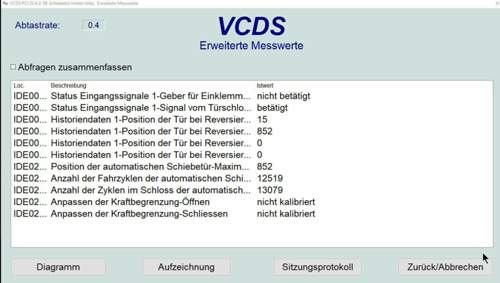

Update:
Hab hier einige Parameter der beiden Schiebetüren (L+R) einmal ausgelesen.
Auffallend ist, dass bei der rechten Tür die Kraftbegrenzung für Öffnen und Schließen auf "nicht kalibriert" steht.
Rechts ist das kalibriert.
Wofür ist das gut bzw wie kann man das kalibrieren?

Wie kann man denn nun die Schiebetür neu kalibrieren?
wirklich vielen Dank für weiterführende Hilfe!
lG
Das wird nicht klappen solange die Position der Zuziehhilfe nicht richtig erkannt wird. Deshalb hab ich ja geschrieben, dass du die Schalterstellungen auslesen sollst beim Zuziehen.
