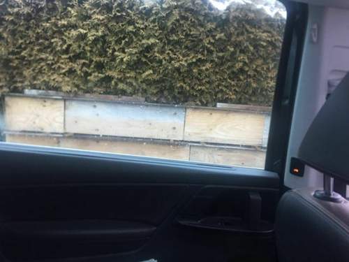

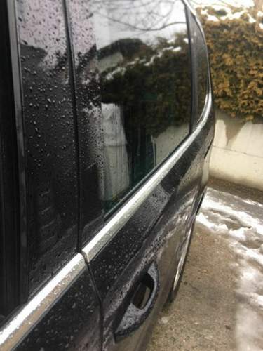

Hallo rommulaner,
jetzt würde ich doch deine Hilfe benötigen, da ich seit gestern ebenso mit der linken Schiebetür (el.) solche Probleme hab.
Vorgeschichte - vielleicht ist das wichtig:
Musste letzten August am kritischen Eck (hinterer Radkasten außen, beim Einstieg hinten) eine Roststelle beheben.
Dazu musste ich die el. Schiebetür ausklinken. Das löste ich insoweit, als dass ich den einen Vielzahn beim Scharnier der hinteren Schiebeschiene (die durch den Seilzug angetrieben wird) an der Schiebetür löste.
So kam ich gut ran und konnte alles gut behandeln und auch grundieren/lackieren.
Seit diesem Zeitpunkt hatte ich - vermehrt - dann das Problem beim Schließen der hinteren Schiebetür, dass die Taster dann nach dem Schließen immer noch blinkten. Ich konnte auch nicht immer hören, dass das Verriegelungs-Relais der Türen immer das "Verriegelungsgeräusch" machten. Half ich dann der Tür, diese nach vorn bzw. zuzudrücken, verriegelte die Tür und dann blinkte auch nichts.
Seit diesem Zeitpunkt hatte ich das Problem, dass die Tür beim Öffnen mir auch schon die hintere Alu-Zierleiste (oben) ausgehebelt und nun schon auch leicht verbogen/verdellt hat.
Dieser Fehler trat nun zuletzt verstärkt auf, zudem sprang auch immer die Tür wieder auf, wenn sie versuchte, die letzten cm zuzufahren - aber immer nur, wenn die Fahrertür zu war. Öffnete ich diese nur für ca. 1-2cm, ging das mit der Hintertür zum Schließen.
Frage 1: hab ich die Schiebetür nach den Lackierungsarbeiten vllt. zu weit hinten justiert?
Frage 2: wäre das mit dem Wechsel der "el. Türdichtung" erledigt?
Gestern nahm ich mich des Problems wieder einmal an, da ich hier gelesen hatte, dass man die "Lernwerte" der Schiebetür zurücksetzen könnte bzw. muss.
Das habe ich gestern getan - und hab jetzt ein zusätzliches Problem:
Schaffe ich es, dass die Tür zufährt (ohne blinkende Taster, bei geöffneter Vordertür), dann wird mir immer in der MFA noch angezeigt, dass die hintere Schiebetür geöffnet sei.
Das ist jetzt mein Hauptproblem.
Ich gehe schon einmal davon aus, dass ich die Türdichtung (mit el. Schalter für Klemmschutz) wechseln muss.
Aber wie bekomme ich es hin, einen Reset im STG (Hintertür links hinten) hin, dass diese SW-mäßig als geschlossen angezeigt wird.
Vielen Dank für jegliche Hilfe.
(Ach ja, VCDS vorhanden. Auch ist die KFZ-Batterie erst vor 1 Woche neu getauscht worden).
lG
Kannst du mal einen Auto Scan posten ?
hier der Auto Scan:
(Fehler in der Klima: bekannt, auch die Leuchtweitenregulierung - erst seit ca. 10 Tagen defekt)
Und dann noch ein paar Bilder von vor Ort.
Ich auch noch ein Video - wie sich die Tür schließt - der Türverriegler aber wieder aufgeht! (mittlerweile gelöst)

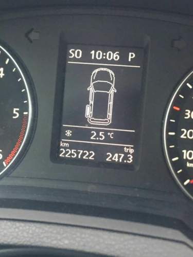

Nachtrag:
mittlerweile ist es mir mittels Türjustage gelungen, dass die Tür (halbwegs) ordentlich schließt.
D.h. sie geht zu, man hört den Türverriegler, die Tür wird auch zugezogen. Aber nach gut 1-2sec macht die Tür wieder eine Bewegung nach außen - und diese Bewegung geht einher mit dem Geräsusch des Türverrieglers.
(Anm.: auf der rechten Türseite ist das nicht so. Da hört man den Türverriegler, die Tür wird nach innen gezogen und bleibt auch so).
Was aber nach wie vor bleibt:
in der MFA bleibt die Tür als "offen" angezeigt. Auch leuchtet die mittige Fahrgastbeleuchtung vorne) - weil eben angenommen wird, dass eine der Türen noch offen ist.
Wie kriegt ich das dem STG gesagt, dass die Tür doch zu ist???
