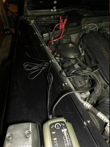

Tja egge da gibt halt jeder so wie Du und ich seinen Senf dazu und die Seiten füllen sich. Gleichwohl waren die Beiträge informativ. besonders @571 hat Dank vedient mit dem Beitrag *CTEK MXS 10 +Verlängerungskabe".
So ein Teil habe ich eztzt auch besellt. Ich hatte nur ein kleines für meine KTIM.
Schaut man sich dazu noch sein Bild unte Neulich gesehen an, hat man die perfekte Anleitung:
https://www.motor-talk.de/.../...e9b-85bf-ad2198dae02d-i210032180.html
Dafür noch einmal Danke. Ich hätte es wahrscheinlich aus so hingeschusselt, aber so ist einfach auch für mich super einfach nachvollziehbar.

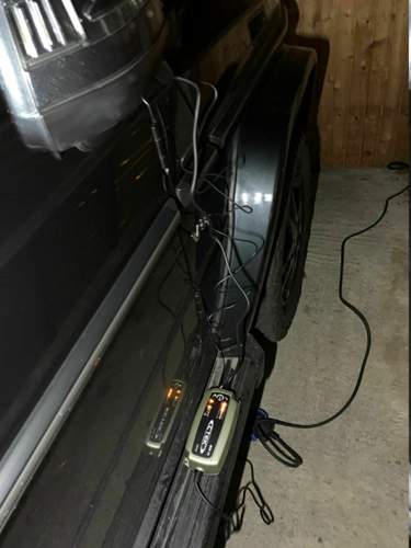

Das MXS 10 ist wesentlich kleiner. Ich lege es jeweils auf das Trittbrett. Dann kannst du die Motorhaube fast schliessen (bis zum Punkt, bei dem der Bügel noch nicht eingerastet ist.)
So Gerät wurde gerade geliefert und ist schon an der Arbeit und gleich den Vorschlag vom Dan321 umgesetzt.
Img-2474
Ctek am G
Ich nehme an, du hast auch eine AGM-Batterie drin. Dann würde ich im AGM-Modus (14.7V statt 14.4V) laden, da solche Batterien eine leicht höhere Spannung (rund 12.9V verglichen zu 12.7V einer "normalen" Betterie) haben.
Gruss Daniel
Danke. habe gerade umgestellt.
