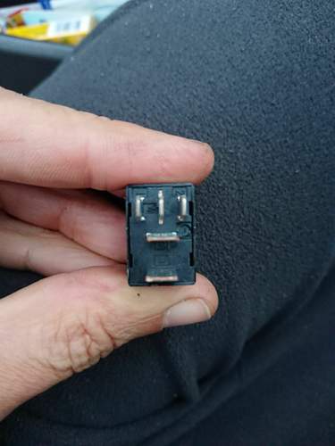

Ich habe gerade die Weibchen, also die Gegenstücke des Relais im CEM, gemessen.
Wenn ich dich Richtig verstanden habe, 1 zu 2 ... Dies tat ich bei Beiden Relais.
Das Ergebnis ist immer das Gleiche, (Zündung an/aus, Standlicht an/aus, Abblendlicht an/aus)
-> schwankende 12V....
Habe ich Dich falsch verstanden?
Anbei noch ein Bild des Relais (Unterseite)
Dsc
... was heißt schwankende 12V... bei Abblendlicht an müssten dann zwischen 1 und 2 die 12V anliegen... bei Abblendlicht aus 0V ... gleiches mit dem anderen Relais fürs Fernlicht... !?
Schwankend heisst ein paar Milivolt runter und wieder rauf....
Aber unabhängig von der Schalterstellung 12V...
... merkwürdig... dann müssten ja beide Relais dauernd angezogen sein und Fernlicht wie auch Abblendlicht brennen schon bei Zündung ein... wenn die Relais eingesteckt sind... denn es verändert sich nix beim Schalten am Lichtschalter... vermute stark dein CEM hat ne Macke... !

Was du aber noch messen kannst, ist am pin 3 danach am pin 2 jeweils gegen Masse am CHI4 (dem Widerstand) ob da die 12V anlegen bei eingeschaltetem Licht.
Wenn oben am pin 3 12V vorhanden sind, ist dein Relais i.o. Wenn nicht, liegt da das Problem (Relais selbst - was du aber durch den Tausch ausgeschlossen hast) oder die Ansteuerung dessen - also cem). Wenn am Pin 2 (der mittlerer Abgang, der zur Lampe geht) auch 12 V hat, ist das Teil auch i.O. Und du musst weiter dem Kabel nach gehen. Dort wird der Fehler zu finden sein.
Da gibt es noch Sicherungen, die was haben können (bitte MESSEN -nicht Sichtkontrolle!!!) oder das Kabel (Marder).
Viel Erfolg
