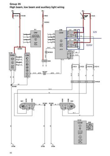

wir haben ein Problem mit unserem 2.4 Volvo: Wir haben kein Abblendlicht mehr.
Ich habe mittlerweile sehr viel gesucht, sowohl in Forum als auch an der "Hardware", aber ich kann leider meinen Fehler nicht bestimmen.
Hier die Liste meiner bisherigen Erkundungen:
  1. Sicherungen kontrolliert (in beiden Sicherungskästen) -> Fehlanzeige, alles i.O.
  2. Kabel auf Nagerschäden kontrolliert -> Fehlanzeige, alles i.O.
  3. CEM ausgebaut und eine Sichtkontrolle durchgeführt -> Fehlanzeige, alles i.O.
  4. Relais LOW BEAM (CM7) gegen FOG LIGHTS(CM11) getauscht -> Fehlanzeige, alles i.O.
  5. Relais CSH1/2/4 untereinander getauscht -> Fehlanzeige, alles i.O.
  6. Lichtschalter kontrolliert -> Er schaltet hörbar von 0->Stand->Abblendlicht ("Ohren"-scheinlich somit i.O.)
Also: Es kommt faktisch kein Strom vorne an der Birne an. (Mit dem Multimeter gemessen)
Das Standlicht funktioniert einwandfrei, genauso wie das Fernlicht.
Ich habe für den Wagen das Headlight Wiring Diagram gefunden, werde aber leider aus den Symbolen nicht schlau.... (absolut fachfremd :-( )
Wer kann mir erklären, welche Module/Bauteile hinter dem CEM bis zur Glühbirne kommen, bzw. welche da noch geprüft werden können?

Nun, ich habe mich heute mal mit dem Multimeter bewaffnet an das CEM gewagt.
Gleichstrom, 20V, und dann los.
Da das Nebellicht funktioniert, habe ich es an und aus geschaltet und dabei die verschiedenen Kontakte durchgemessen.
Somit hatte ich zu mindestens schon Mal eine Referenz.
Danach habe ich mich an CMI4 (2/63) und CMI7(2/62) gemacht.
Der Durchgang von CMI4(2/63) zwischen Eintritt(5) - Austritt(3) war unabhängig von der Schalterstellung immer ~12V. Wahrscheinlich quatsch, aber bei der selben Messung an CMI7(2/62) war der Wert 0.01V. auch unabhängig von der Schalterstellung.
Ich weiß jetzt natürlich noch nicht, ob Strom ankommt oder nicht, aber auf jeden Fall ist das Problem eher bei CMI7(2/62) zu suchen.
Hat einer eine Idee, wie ich das verifizieren kann? Also ob der Steckplatz am CEM kaputt ist?
Laut Schaltplan von Opel-Infos sollten die Module mit 2 separaten Sicherungen geschützt sein. Allerdings ist die Belegung im Sicherungskasten anders. Also liegen scheinbar beide LAmpen (low beam) auf der Sicherung 11/C3 (15A).
Hier hat doch bestimmt einer mehr Ahnung von diesem komischen "Strom-"zeug 😉
Danke im Voraus!
Anbei noch eine kurze Notiz zu den Daten.
-107
... so wie du gemessen hast ist es klar das da nix vernünftiges bei raus kommt... du musst an den Relaissteckplätzen die Kontakte 1 und 2 messen also eine Messpitze an 1 und die andere an 2... da wird die Spule des Relais mit Spannung versorgt, das Relais schaltet und bestenfalls leuchten die Scheinwerfer!
Dabei müssen es nicht unbedingt 12V sein die da gemessen werden, kann auch sein das die Relais nur mit 5V arbeiten... weiß ich jetzt nicht... jedenfalls nicht irgendwelche Millivolt... wenn bei einem Steckplatz da nix zu messen ist, dann hat das CEM ne Macke!
Deine Messung deutet aber schon mal auf einen Defekt beim 2/62 hin... 😉
