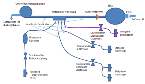

Meine Vermutung ging in Richtung BKV, welcher u. U. per Fremdluftansaugung im Unterdrucksystem den Sensoren (BKV, Luftmassenmesser, Ladedruck, Turbolader Unterdruckventile, etc.) falsche Werte ermitteln lassen.
Der (spürbare) Turboladedruck setzt normal erst oberhalb ca. 1.500 Umdrehungen ein. Dieser Punkt könnte durch Fremdluftansaugung auf 2.000 U verändert sein.
- Ist das von Dir erneuerte Rückschlagventil (direkt vor dem BKV) funktionstüchtig?
- Schläuche alle dran?
- Und das Unterdruck-Verteilerventil funktioniert?
s. Ilustration Unterdrucksystem
V24
bin mir nicht ganz sicher, aber ein Verteiler für den Unterdruck habe ich bei mir nicht gesehen. Es geht von der Vakuumpumpe ein Abgang zum BKV. Das Rückschlagventil ist ok. Es ist neu und ich habe mit einer Vakuumpumpe die Funktion geprüft. Auch die Schläuche sind dicht.

Zum besseren Verständnis Railmotoren Zusammenhänge zum Thema
UNTERDRUCKSYSTEM > UDP > pneumatische Motorlager > AGR > Drosselklappe > Turbosteuerung Wastegate > BKV etc.
Siehe Link (Autor Uwe Sendrowski)
https://dieselbibel.de/?page_id=60
ich schließe aus dem vorangeganenem Post, dass ich sicher sein muss, dass es keine Leckage gibt.

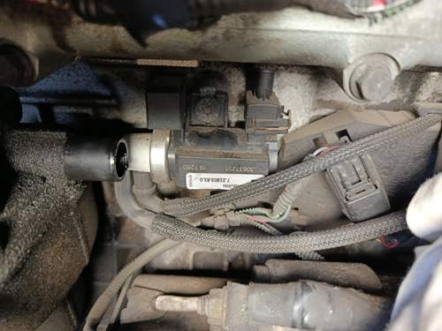

Ich habe glaube ich, auch den Druckverteiler gefunden.
Signal-2025-07-22-222813
Videos SiRobb / Volvo D5 Bj. 2001
Tests:
VTC cleaning
https://youtu.be/qvpjhN-2DdI?si=9brc8A8QS-A9ywJR
IMPORTANT This particular valve switches and diverts vacuum at 1000 rpm and this is controlled by the ECU so it is important to check for your own vehicle, the circumstances under which your valve is supposed to work.
Cleaning Turbo Boost Control Valve
https://youtu.be/BPtABczQk3E?si=PxsdEU-Y6jeQsLiH
Wastegate actuator testing
https://youtu.be/NxmjRaiqeAk?si=pwkL8r-iE1GRVV7M
also VTC schaut sauber aus, werde es morgen reinigen und wieder einbauen.
Zum Wastegate bin ich noch nicht gekommen. Muss auf meinen Nachbarn warten, wegen Grube.
Das Turbo Boost Control Valve habe ich getestet, wie im Video.
Ab 1000 rpm fällt der Unterdruck auf Null. Funktioniert also.
Was auffällt der Zeiger oszylliert bei Standgas. Das ist im Video nicht so.
Eventuell ist das ein Hinweis auf einen anderen Schaden?
