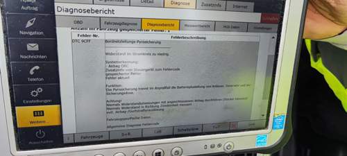

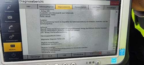

Heute habe ich den Fehler kostenlos durch ADAC lesen lassen und wollte es auch löschen aber ging nicht.

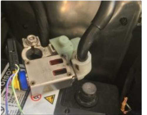

Batteriesensor nicht abgesteckt, im besten Fall ist es nur ne Sicherung. Kann aber auch gut mehr sein
Da habt ihr wohl bei eurer Batterie Erneuerung die Überwachung der Pyro Sicherung an dem PLUSPOL der Batterie zerstört oder wenn du Glück hast, wurde dort nur eine Steckverbindung auseinandergerissen (dünne Verdrahtung) und nicht wieder zusammengesteckt.
Das Bauteil siehe Screenshot.
Diese Pyro Sicherung ist anscheinend erst bei den letzten der MoPf verbaut und die Funktion dieser "Sprengsicherung" steht komplett in deinen eingestellten Diagnosebildern.

Hallo Leute,
War heute in einer Taxi Werkstatt in Frankfurt am Main, der kfz Elektriker hat den Fehler ausgelesen und bemerkt das der Stecker von der zündpille an der Zündsicherung nicht fest eingerastet ist und den Fehler gelöscht und die Airbag Leuchte ist weg. Also bei dieser Fehlermeldung erstmal die Stecker checken bevor man die F32 Dose tauschen möchte. Hat mich 10 min und 40 Euro gekostet.

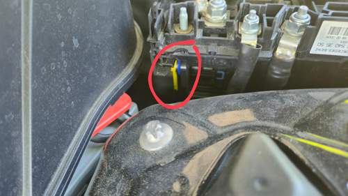

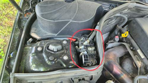

Wie versprochen die Bilder
Am besten den Minus-Pol abklemmen und leicht eindrücken.
Hatte den Tipp damals von einem französischen forum aus dem Jahre 2019...
@Pitbone069 schrieb am 11. Juni 2025 um 16:41:57 Uhr:
Danke dir pitbone069 könntest du mir noch sagen was ich machen soll damit die fehlermeldung verschwindet welches soll ich leicht eindrücken ?
@fero8803 schrieb am 14. Juni 2025 um 23:28:52 Uhr:
Das gelb-blaue
Zumindest bei mir war es nicht eingerastet, weil ich beim Batteriewechsel was falsch gemacht. Kein Kurzschluss zum Glück...
Mal ne andere frage, hattest du einen Unfall?
Wenn das nicht klappt dann musst du diese zündpille wechseln, gibt bei Mercedes zu kaufen ca. 45 Euro
