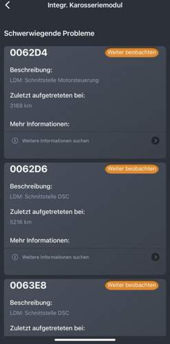

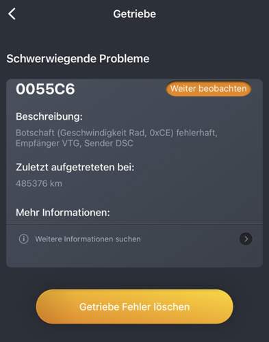

Moin zusammen,
ich habe aktuell ein ähnliches Problem. Vorletztes Wochenende bin ich mit meinem BMW 525d x-Drive (BJ 2010, E61) nach Hockenheim gefahren. Nach einigen Kilometern bekam ich die Warnmeldung „4x4, ABS, DSC fehlerhaft“. Ich habe daraufhin angehalten und mit Carly die Fehler ausgelesen. Dabei wurden mehrere Fehlermeldungen angezeigt (s. Bilder). Anschließend habe ich den Fehlerspeicher gelöscht, um zu sehen, welche Fehler erneut auftreten. Letztlich blieb nur der Fehler „0055C6: Botschaft (Geschwindigkeit Rad, 0xCE) fehlerhaft“.

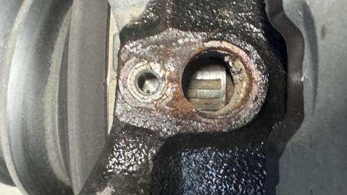

Laut den Beiträgen hier und in anderen BMW-Foren könnte es am ABS-Sensor liegen. Beim Reifenwechsel habe ich kürzlich die ABS-Sensoren vorne demontiert und die Sensoren sowie die ABS-Ringe genauer betrachtet. An der Vorderachse sind die Sensoren bereits angeschliffen, und die Ringe zeigen metallischen Abrieb (s. Fotos). Die Sensoren an der Hinterachse sehen hingegen intakt aus.
Meine nächsten Schritte wären, die Sensoren und Ringe vorne auszutauschen. Hat jemand Erfahrung damit?
Oder könnte der Fehler auch an einer defekten Leitung oder dem Verteilergetriebe selbst liegen?
Danke für eure Hilfe!

Erst mal die offensichtlichen Fehler beseitigen. Also Ringe runter, Rost entfernen, neue Ringe und Sensor drauf.
Bitte keine Chinasensoren.
@KapitaenLueck schrieb am 28. Oktober 2024 um 22:40:03 Uhr:
