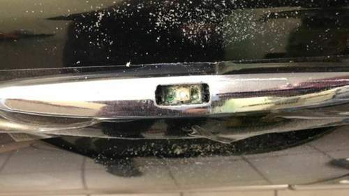

Das Alarmhorn habe ich vor längerer Zeit repariert, der Fehler kommt allerdings immer wieder mit dem alten Kilometerstand.
Das Schlusslicht links habe ich gestern getauscht. Das Alte stand unter Wasser, ich glaube da kam ein halber Liter Wasser raus.
Das Reifendruckkontrollsystem habe ich abgeschaltet da ich keine Sensoren in meinen Reifen habe.

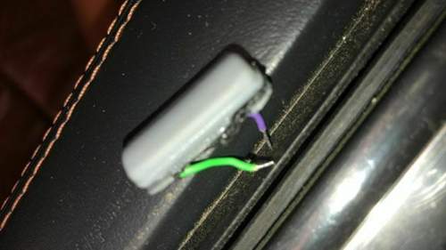

Bei mir stand der Schalter vom Türgriff Beifahrerseite innen komplett unter Wasser.
Von außen sah alles gut aus aber es lag am Wassereintritt und der Schalter hat ständig den Bus aufgeweckt.
Man kann das natürlich auch mit jedem Türsteuergerät testen welche Tür das Problem verursacht.
Habe alle 4 Schalter im eingebauten Zustand zusammen mit Beta-Tester getauscht.
So erspart man sich die ganzen Türen zu zerlegen und das lackieren.

Kannst du dazu noch ein paar Worte verlieren? Wie geht das vonstatten und welche Teile wurden benutzt?
Frag @BetaTester direkt. Ist eine eigene Entwicklung von ihm mit selbst angefertigten Tastern. Da steckt einiges an Arbeit, Zeit und Geld hinter.
Er hat einige interessante Upgrades.
Tür zerlegen dauert 20 Minuten pro Tür bis man den Griff draussen hat. Viel Arbeit ist das nicht; aber damit ist der Schalter noch nicht getauscht. Mit der Methode geht es im eingebauten Zustand.
