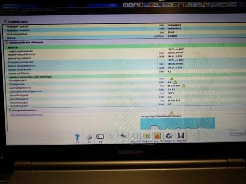

Hallo Leon ist das dein Auto? Fällt dir etwas auf ?Die mindest Motoröltemperatur ist hier bei 60 Grad. Unabhängig wie die nun ermittelt werden kann , gibt es glaube ich keine Verallgemeinerung was die Motor- Wassertemperatur und sonstige Komponenten betrifft. Vielleicht macht ein 0W oder 5W motoröl den Unterschied?

@harzmazda schrieb am 5. Dezember 2019 um 17:52:22 Uhr:
Richtig, das ist Z19DTH
Das Lustige ist ja, dass die Fahrzeuge in der Realität nichtmal einen Öltemperatursensor verbaut haben. 😁
In der Praxis wird da irgendeine Wassertemperatur ins Protokoll geschrieben die erreicht werden sollte.
Meist pauschal 80°C, so war es bisher in 2 von 3 Protokollen.
1x wurde auf 70°C korrigiert weil das Wasser erst bei 75 war
Bei deinem Saab gibt es bis Baujahr 2004 und danach diese Unterschiede.

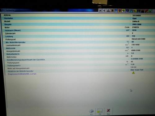

Kann es sein, dass da pauschal einfach irgendwelche Temperaturen bei "Öltemperatur" reingeschrieben werden weil die Zeilenbeschriftung einfach pauschal "Öltemperatur" heißt?
Auch der Saab hat gar keinen Sensor für die Öltemperatur verbaut. Ich bin mir da bei beiden Autos 1000% sicher.

Dafür haben die Abgastester einen Temperatursensor. Man zieht bspw. den Peilstab heraus und den Öltemperatursensor rein.
Nur wer macht das? Man macht einfach ne "Handeingabe", # 80 °C und feddich... (Einfach auf dem Bericht nachlesen was die # bedeutet).
Und wenn nicht so, dann wird eben kurz das Feuerzeug unter den Sensor gehalten... bei meiner Schachtel müsste normalerweise auch der Zündzeitpunkt geprüft werden, das wurde auch noch nie überprüft während der AU. Unterdruckschlauch abstecken für die Regelkreisprüfung? Nix da, lieber das Bremspedal kräftig mehrmals treten.

Völlig daneben ! Erstens geht es hier um keine Benziner -AU , sondern um eine Diesel -AU ! Zweitens geht es um keine AU an einem Oldtimer , somndern an einem modernem Fzg mit OBD . Hier wird die Temperatur vom Fzg selber über das OB-System ausgegeben. Ob nun Wasser oder Öl , ist völlig wurscht, der Datensatz für das Fzg liegt vor und ob nun das Fzg Öl- oder Wassertemp. ausgibt , ist im Protokoll weder ersichtlich noch spielt es eine Rolle. fakt ist , dass vor kurzem die Solltemperaturen gesenkt wurden , was natürlich in alten Unterlagen nicht aktualisiert ist. I.A. sind jetzt Wassertemp. von 60 Grad aktuell , fast alle Fzge haben keine Datenänderung mehr ab dieser Temperatur. Klappt die AU bei der Temp. nicht , so sollte man die AU bei höherer Temp. wiederholen.
So , und nun zum Thema: Habe dazu gar nichts beizutragen , denn das hat schon bibo245 2x geschrieben ! Wenn eine Messung fehlerhaft war , dann die zweite! Der Prüfer hat schlichtweg viel zu wenig Gas gegeben , erkennbar an der doppelt so langen Hochlaufzeit. Er hat den Wagen also durch die AU durchgemogelt. Halte es aber für unsinnig , weil nicht im Interesse des TE, gegen diese Messung vorzugehen.

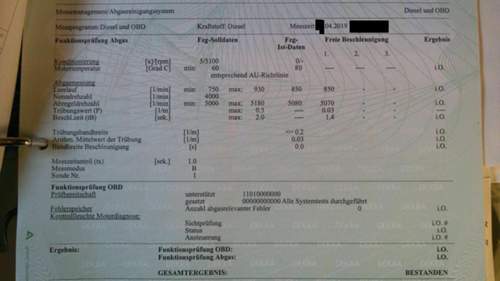

Weshalb hat der Prüfer aber vor der AU den Peilstab fürs Öl herausgezogen? Und vor dem Hineinfahren wurde ich gefragt ob der Zahnriemen fällig sei. Und weshalb ist bereits nach Beschleunigung 1 die AU beendet worden?
Protokoll
@rpalmer schrieb am 6. Dezember 2019 um 13:01:35 Uhr:
Na bestimmt nicht um die Öltemperatur optisch zu kontrollieren 😁
Die Diesel-HU ist (abgesehen von Fahrzeugen mit Standdrehzahlbegrenzung) für den Motor eine gewisse Belastung. Die sollte man ihm nicht zumunten, wenn nicht Ölstand und Zahnriemen in Ordnung sind und die vom Hersteller vorgegebene Mindesttemperatur erreicht ist.
Weil nach der aktuellen Richtlinie keine weiteren Messungen erforderlich sind, wenn das Ergebnis der ersten Messung schon X% unter dem Grenzwert liegt. (ich weiß jetzt gerade nicht auswendig, ob X jetzt 50, 70 oder 80 waren?)
