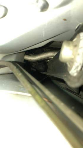

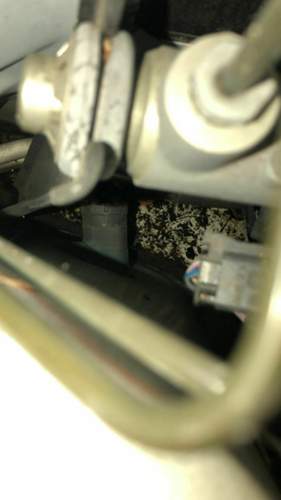

Was ich jetzt noch bemerkt habe ist das im Mottoraum über dem Sicherungskasten ein Wasseraauf ist und dort unten staut sich anscheinend Wasser auf. Ich konnte die Verstopfung noch nicht ausfindig machen aber bin dabei.

Das Wasser unterm SAM front will einfach nicht weggehen und ich finde auch nicht den Abfluss.
Schau dir mal die Bilder an.

Wasser raus kriege: Räder ab, Abdeckungen der Innenkotflüggel raus dann sieht man die Abläufe.
