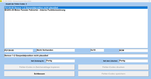

Also habe ich eben Fehlercodes ausgelesen, das Ergebnis seht ihr im Anhang. Ich vermute, dass die Steuergeräte wegen der hohen Temperatur etwas spinnen. Der Fehlercode B3205-39 wg. der Fensterheber ist mir schleierhaft, das Fenster fährt einwandfrei rauf und runter.
Der Fehlercode P2138-00 Sensor 1-2 Gaspedalposition nicht plausibel hat mich auch etwas beruhigt, ich war schon von einem Defekt am Kühlsystem ausgegangen.
Ich vermute, dass die Hitze irgendwie die Steuergeräte stört. Beim Anschalten der Zündung ging auch sofort ein Lüfter an (nicht von der Klimaanlage), ich vermute, dass damit irgendein Steuergerät wie auch beim Laptop etc. gekühlt wird. Daher hoffe ich, dass die Fehler einfach nur mit der extremen Temperatur zusammenhängen. Morgen werde ich ja sehen, ob sie bei kälteren Temperaturen wiederkommen.
Kennt ihr das Problem und könnt mich beruhigen oder mir eine Abhilfe nennen? Kühlwasser habe ich geprüft und ist iO. Wagen stand seit 1,5 Stunden und es war noch leichter Überdruck auf dem Kühlsystem, als ich es vorsichtig geöffnet habe.

Zu P2138 findet man einiges in der Suche, allerdings meist in Verbindung mit feuchten Wetter. Meistens wurde das Gaspedal erneuert.

Da hattest du ja schon geschrieben. Weißt du, was "00-nicht vorhanden im Protokoll bzw. als Nachsatz vom Fehlercode heißt? Ich glaube das ist z. B. bei den Zylindern eine weitere Nummerierung oder so...

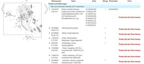

So, ich habe mal überlegt. Laut Teilekatalog (siehe Anhang) gibt es mehrere Teilenummern. Ich vermute mal, dass die 13362749 die richtige Nr. ist. Wobei auch die 13252885 zumindest richtig aussieht.
Dieses Teil für 30 Euro inkl. kostenlosem Rückversand würde ich notfalls mir mal hinlegen, aber nur wenn der Fehler morgen wieder auftaucht. Wenn ich morgen bestelle, wäre das Teil ja am Samstag wahrscheinlich bei mir.

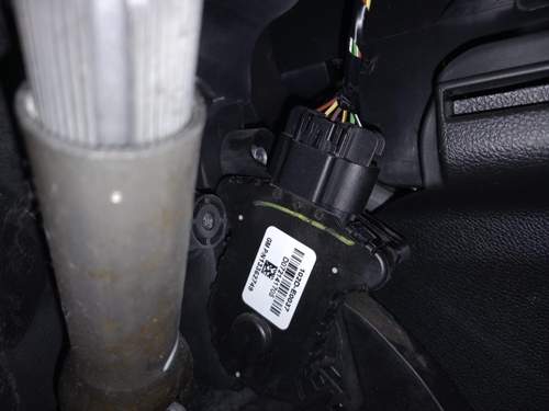

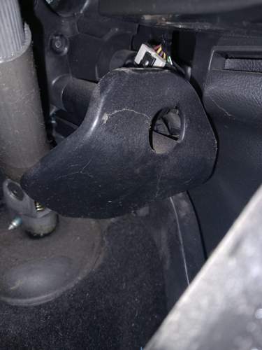

Allerdings denke ich, dass der Stecker evtl. nicht passt. Ich habe mal den aktuellen Stecker bestmöglich fotografiert.
Was meint ihr?

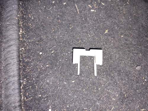

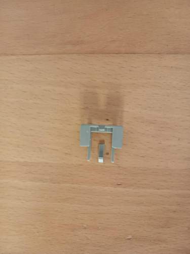

Hat jemand eine gute Anleitung für den Ausbau? Da ist noch so ein komisches Plastikteil davor, was im Teilekatalog nicht zu sehen ist. Eigentlich sollten es ja nur eine Schraube und ein Stecker sein... Und Youtube liefert leider kein Erklärvideo für den Meriva B.

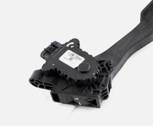

Bin noch am überlegen, ob nicht doch die erwähnte, zu nehmende Nr. 39050156 korrekt wäre. Aber vom Stecker her sieht die genauso aus, als wenn sie nicht passen würde:
Original Opel Fahrpedal 39050156 online kaufen
Hat jemand evtl. die Montageanleitung aus dem Global TIS für mich?
Kann mir jemand die korrekte Teilenummer nennen?

Naja, dann brauche ich halt nur die richtige Teilenummer, oder sind beide Teile richtig? Für mich sieht der Stecker auf jeden Fall ganz anders aus...
Oder die Rückmeldung aus dem anderen Thread, die wohl nie kommt, dort wurden ja die Stecker gereinigt, evtl. reicht das bei mir auch. Dann müsste ich nur noch grob wissen, wie ich an den Stecker richtig rankomme, also wie die Teile davor alle befestigt sind.
Evtl. hat ja jemand eine gute Anleitung.

@Thomas01011982
Ist doch alles auf deinem Screenshot zu lesen:
8 48 049 / 13362749
8 48 045 / 13252885
39050156
Z.B. Metzger 0901466
https://www.ebay.de/itm/135571181954
