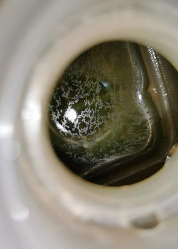

vielleicht kann mir hier wer weiterhelfen und zwar hat mein Dad mit meiner Hilfe übers Internet einen gebrauchten Opel Meriva B Bj. 2012 vom An & Verkauf gekauft. Nun haben wir den Wagen heute angemeldet und sind dann auch sofort damit gefahren. Nach einer Zeit fiel uns auf das die Heizung nicht warm wurde und plötzlich ging ein Lämpchen das aussieht wie ein gelbes Auto mit 'nem Schraubenschlüssel an und es stand dann im Mitteldisplay code 4 (Klimaanlage aus) dabei hatten wir sie vorher garnicht an. Als die Temperaturanzeige dann auch noch stetig anstieg haben wir erstmal angehalten bis sich alles wieder normalisierte. Nach einer gewissen Zeit sind wir dann Nachhause gefahren und kurz bevor wir ankamen dasselbe Spielchen. Gelbes Autolämpchen leuchtet auf, Code 4 auf dem Display u.s.w. Was mag das wohl sein?

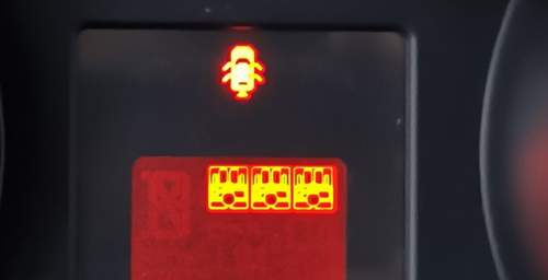

Weiss Wer was diese 3 Zeichen bedeuten???
Diese 3 Zeichen im mitteldisplay???
Img-20221225
Anzeige für Sicherheitsgurt hinten nicht belegt.

na wenn es sich bei den 3 warneichen nur darum handelt bin ich ja beruhigt. Dachte schon wir hätten den selbststerstörungsmechanismus ausgelöst ;-)))))). Na ich bin mal gespannt was sie in der werkstatt rausfinden. Wir haben gerade mal den Kühlwasserbehälter bis zum strich max/min gefüllt und eine grosse matte unters auto gelegt mal sehen ob das wasser wenn hoffentlich nur durch irgendeine undichtigkeit nach aussen wegläuft. Weil komisch der oeleinfüllstutzen und auch der deckel sind super sauber nicht ein bisschen schmand oder schaum. Im oel vom oelstab kein wassertropfen zu sehen, nichts.
