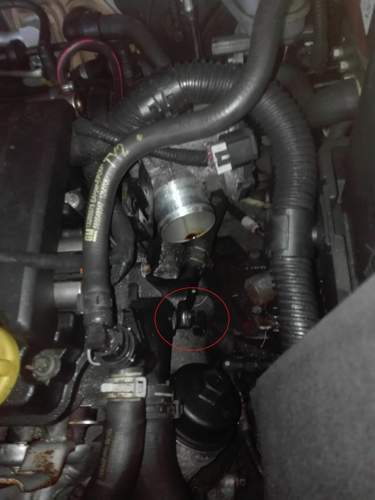

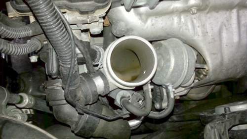

gestern ging die Motortemperatur auf 130 Grad und der Fehlercode 4 wurde angezeigt.
Der Motor hat aber Normaltemperatur und das Kühlmittel ist in ausreichender Menge vorhanden.
Wenn ich jetzt die Zündung einschalte, steht die Motortemperatur gleich auf 90 Grad.
Könnte dies an dem Kühlmitteltemperatursensor liegen? Oder an was sonst?
Wo finde ich den Sensor?
Motortyp A14NEL
Vielen Dank.
koppelrelais
Hallo koppelrelais,
Wo hast du die 130Grad abgelesen und wie hast die Normaltemperatur ermittelt?
Die Temperaturanzeige im Cockpit zeigte 130 Grad an, jetzt 90 Grad sobald die Zündung eingeschaltet wird.
Wird auch über OBD2 und Torque angezeigt.
Normaltemperatur habe ich mit einem Infrarottermometer am Motor gemessen.
Kann mir keiner einen Hinweis geben?
Wie gesagt, der Motor hat normale Temperatur gemessen mit einem Infrarotthermometer.
Auch der Lüfter läuft.
gds verwenden und dann vorgehen nach prüfanleitung, siehe tis2web.
Diese Software habe ich nicht.
Der richtige Tipp würde mir reichen.
mach den sensor am wasserstutzen rechts neu und dann ausprobieren.
Vielen Dank.
Hier zwei Bilder.
Ist das mit dem Pfeil markierte Teil der Sensor?
