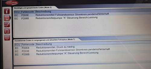

Hallo ich habe ein Problem mit meinen Ad-Blue System. Der bekannte Fehler dass der Füllstand nicht passt, stört mich nicht aber jetzt kommt auch noch die Pumpe dazu.
Kann mir einer Helfen? Ich kann leider nur den Fehler auslesen und löschen mit dem Delphi Programm aber keine Test. Da komme ich nicht drauf.
Hier meine Fragen:
  1. Kann es sein dass das nur mit ISTA geht?
  2. Brauche ich eine neue Pumpe und einen Tank?
  3. Wenn ja muss ich diese anlernen und freigeben im System?
  4. Gibt es eine andere Möglichkeit?
