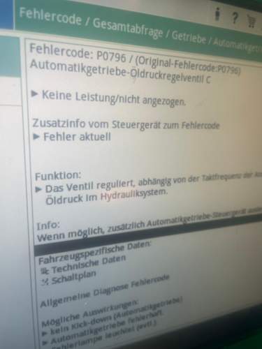

gestern hat mein Auto einige Male ruckartig sich nach vorne geschoben . Wahrscheinlich beim schalten . Wenn man beim stehen von N auf D geht geht das Auto auch ruckartig nach vorne . Motor läuft gut aber in einer freien Werkstatt hat man das ausgelesen Fehlercode P0796 Automatikgetriebe-Öldruckventil C. Keine Leistung nicht angezogen .
motorkontrollleuchte ging am Ende an.
die freie Werkstatt macht nichts an Getrieben und will mir morgen Bescheid geben ob sie was machen oder wen kennen.
was könnte es denn sein oder wo soll ich jetzt hin mit meinem Auto ?

EIGENE ERFAHRUNG (nicht empfehlenswert):
Wir hatten erst letztes Monat eine ältere Mercedes B-Klasse mit CVT-Getriebe, welches exakt dasselbe Problem hatte. Gefahren ist sie und kann man auch ABER jedes mal in D/R einlegen und Bremsen verschleift sich alles, da er den Gamg bereits einsetzt und fahren will, du ihn aber mit der Bremse festhälst. Also fahren ist möglich aber dann jederzeit mit einem Getriebeschaden rechnen. Wir haben Steuergerät von einem Schlachtfahrzeug besorgt (privat jemanden gekannt) und umgebaut, da es bei dem Fahrzeug sehr leicht ist. Nicht umrpgrammiert sondern nur das Programm vom Original-Steuergerät rübergespielt. Danach hat alles wieder problemlos funktioniert. Fahrzeug stand 3 Wochen, da wir sehr beschäftigt sind und sich die Kundschaft "reingeschummelt" hat. Also schnelle Reperatur wird das wahrscheinlich nicht und es kann auch sein, dass ein ganzes Getriebe billiger ist. Such dir am besten eine Werkstatt, die auch an älteren Autos schraubt, weil die auch Sachen repariert und diagnostiziert bevor man einfach was tauscht.
Es kann aber auch andere Ursachen als Elektronik haben wie z.B. Öldruck, Ölstand, Ölzustand, Sensor,...

Und es gibt auch den Code P2723 Druckregelventil 5 , falls das jemanden hilft mir zusagen woran es liegen könnte
Bei uns hat es auch Druckregelventil angezeigt. Die B-Klasse hat 2 davon. Diese haben wir natürlich zuerst getestet aber damit war nix falsch. Und da das Öl in Ordnung war konnte es fast nur noch am Steuergerät liegen, da er bei Kabelbruch andere Fehler wirft.

heute ruft dir Werkstatt an und meint das Auto habe gar nichts . Nicht einmal eine Fehlermeldung . Nicht einmal motorkontrollleuchte an . Die haben Probe gefahren und alles ist top , kann es abholen und kostet kein Cent .
hab jetzt abgeholt und er fährt wieder butterweich so wie immer.
weiß nicht was ich davon halten soll. Vertraue dem Braten nicht . Irgendetwas muss gewesen sein . Kann sein das das Steuergerät gespinnt hatte ? Auch weil einmal kein gas angenommen wurde . An dem Tag hat er rücker nach vorne gehabt und irgendwann ging gar keine Beschleunigung mehr , man drückt gas und man hört nur das Auto aufheulen .
