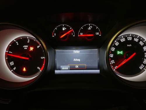

wie ihr eventuell sehen könnt, bin ich neu in diesem Forum, denn ich habe jetzt bis in die späten Abendstunden versucht den Fehler zu lösen, bin jedoch mit meinem Lateien langsam am Ende. Das Problem ist folgendes:

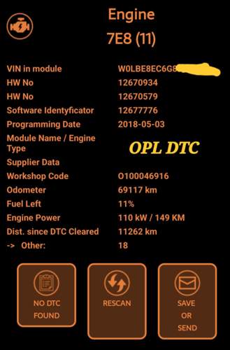

Ich habe vor kurzem einen Astra K erworben und dort leuchtet die rote Aribag Kontrolleuchte. Dementsprechend wollte ich im Fehlerspeicher nachgucken, damit ich den Fehler eingrenzen kann, doch das funktioniert leider nicht. Ich habe bereits mehrere Tools getestet (darunter die Car Scanner App und ScanTool für den PC). Alle Tools sagen mir das sich keine Fehler im Fehlerspeicher befinden, jedoch leuchtet trotzdem die Airbag Kontrolleuchte und es erscheint die Meldung (Fehler Airbag). Hat jemand bereits damit Erfahungen gesammelt und weiß wie das sein kann?

Airbagfehler sind ernst zu nehmen.
Da würde ich nicht "irgendwelche" Auslese-Apps und -Tools probieren, sondern zumindest erst mal für die definitive Analyse in eine Werkstatt mit professionellen Auslesemöglichkeiten fahren.
Leuchtete denn die Fehlerlampe schon beim Kauf ("Ich habe vor kurzem einen Astra K erworben und dort leuchtet die rote Aribag Kontrolleuchte. "😉? Wenn ja, was sagte der Verkäufer dazu?

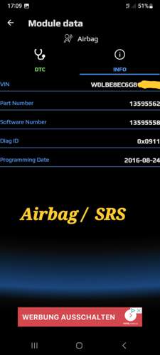

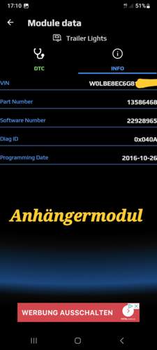

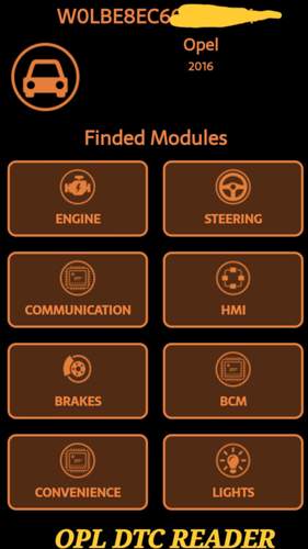

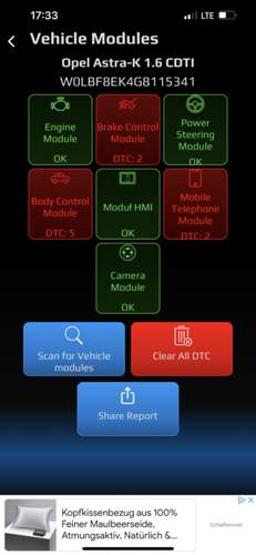

Ich habe gerade mal getestet,
verschiedene Dinge mit Bluetosh Dongle,
u.A. Car Scanner ,My Opel Can , OPLDTC Reader,
Die kommen nicht in das SRS/Airbag Steuergerät.
Allerdings habe ich einen OBD Link MX als Dongle benutzt.
Car Scanner kommt auch in PSA Fahrzeuge wenn man
Das in den Fahrzeugen auswählt,Einstellungen!

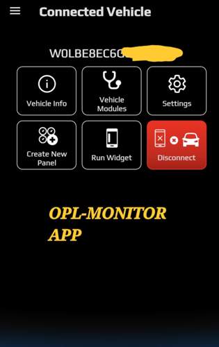

Der einzige was alle Steuergeräte inklusive FC und löschen anzeigt ist, OPL Monitor-APP!
Unter Vehicle Module anwählen!
Dabei gleich einige FC im Radio entdeckt(rotes Feld) und
gelöscht!
Nebenbei dort nach der Batterie geschaut.
Ich habe nur ein sehr schlechtes Netz im Urlaub,
Falls die Bilder nicht durchgehen!
WLAN auch hier NULL.
MfG
Screenshot-20230815-083252-opl-dtc-reader
Screenshot-20230815-083446-opl-dtc-reader
Screenshot-20230815
+2

Ich habe heute die App von @rosi03677 (OPL-Monitor) ausprobiert und tatsächlich wird mir mehr angezeigt, als bei den anderen Apps , es sind sogar Fehler vorhanden. Nur leider erneut keine Airbag Fehler, mir ist auf aufgefallen, dass ich unter Modul kein Airbag Modul in der App habe, so wie es bei deinen Screenshots der Fall ist, das ist auch etwas komisch oder? Langsam habe ich das Gefühl, das vielleicht kein Fehler vorliegt, sondern im Airbag Steuergerät irgendwas falsch ist, bzw. Unfalldaten gespeichert sind?!

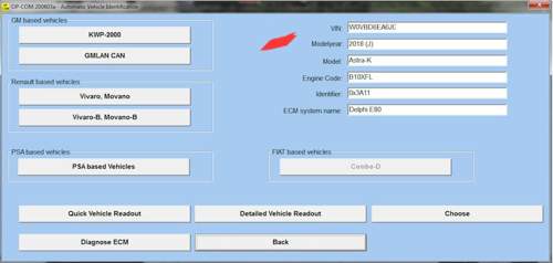

Airbagfehler sollten sich mit dem OPCOM auslesen oder mit einem anderen professionellen Lesegerät.
Das OPCOM ist aber nicht gerade günstig.

Das OPelCOM geht erst ab Version 200603a richtig
beim K Astra zu nutzen , was auch von woanders sein darf.
Vorherige Versionen auch beim Originalen vorher haben nicht alles an Möglichkeiten,
Wie z.B. das Display zu erweitern !
Das Originale 210420b hatte ich auch getestet.

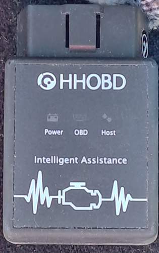

Ich werde mal heute Abend oder morgen meinen 2ten Bluetosh Dongle testen, ein EXXA HHOBD was der ausliest,
bzgl der Protokolle!
