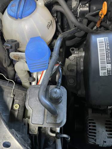

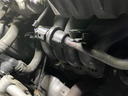

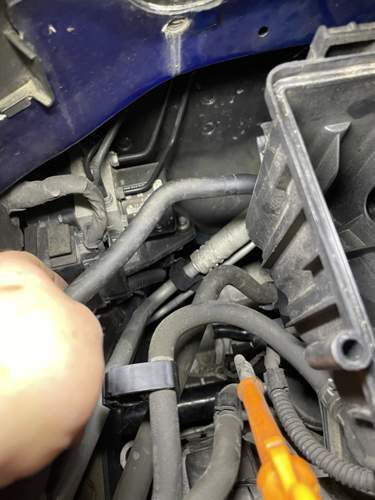

wenn ich mich nicht irre sitzt die förderpumpe doch links unterhalb den kühlmittelbehälter. der benzinschlauch geht dann links am motor vorbei hinter den oben sitzenden luftfilterkasten und ist dann hinten auf den motor gesteckt oder? kurz vor dem steckpunkt ist aber wie eine art relais zwischen leitung und steckpunkt. also hinter dem relais kommen nochmal 5cm schlauch, die dann auf den motor gesteckt sind.
diese kann ich ja abziehen, dann die zündung anmachen und mit etwas den sprit auffangen, sofern welcher kommt. oder ist das die falsche leitung?

Das ist doch der Aktivkohlebehälter und das Ventil dazu.
Das nimmt nur die Gase aus dem Tank auf und hat sonst nichts mit der Kraftstoffversogung zu tun.
