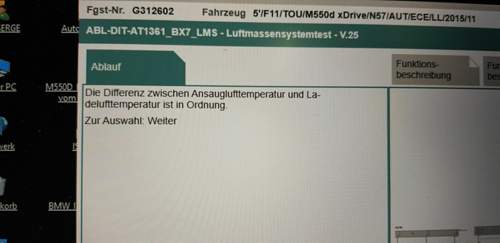

hallo, jetzt habe ich nach ca. einem jahr auch das erste problem. bei mir wird im leerlauf ständig der fehlercode 24CF00 abgelegt. die letzten tage ist dann auch mal die MKL angegangen, einhergehend mit fehlender leistung bis ca. 2000 upm. rheingold vermutet einen defekten luftmassenmesser, dieser sieht aber wie neu aus. könnte der trotzdem defekt sein, weil komischerweise im testprogramm drallklappen ja etwas gemessen wird, siehe bilder. wenn ich im leerlauf den lmm abziehe ist jedoch keine veränderung im motorlauf feststellbar, dass ist doch in jedem fall ungewöhnlich oder? fehlerdiagnose agr konnte (lt. rheingold) nicht gestartet werden, da fehler im luftmassensystem. was sagen denn unserer experten dazu, vorab vielen dank.

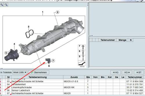

...laut Funktionsbeschreibung und ETK hat der 50D 2 Ladedrucksensoren
- im Luftsammler (Ansaugbrücke"😉, so wie die anderen Diesel
- nach Niederdruckverdichter
Lds-luftsammler
Lds-turbo

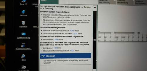

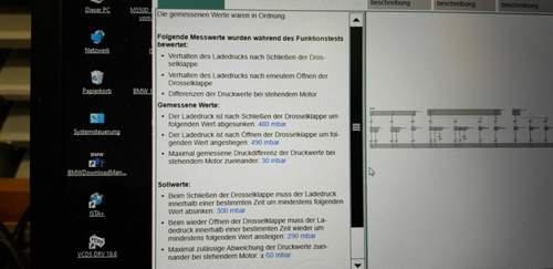

...ich interpretiere den Luftmassensystemtest so:
Bild1: Das Verhältnis von Ladedruck zu Umgebungsdruck erlaubt eine Plausibilisierung der Temperaturwerte von Ansaugluft (am Ort des LMM-Temperatursensors) zur Ladeluftemperatur. Das Ergebnis ist o.k..
Bild2: Der zeitliche Abfall des Abgasdrucks beschreibt den Gasdurchsatz der Turbine/n bei offenem/n Ladedrucksteller/n und erlaubt Rückschlüsse auf Turbinen- bzw. Turbo-Lagerschäden - auch o.k.
Bild3: Drosselklappenfunktion ist o.k. Drucksensoren: Bei abgestelltem Motor müssen alle Drucksensoren
- Umgebungsdrucksensor (im Motorsteuergerät)
- Abgasdrucksensoren
- Ladedrucksensoren
angenähert den gleichen - nämlich Umgebungsdruck - anzeigen. Das ist auch o.k..
Bild4: Positionstest Ladedrucksteller Hochdruckstufe - o.k..
Bild5: Positionstest Ladedrucksteller Hochdruckstufe2 - o.k..
Bild6: Funktion Bypassklappe AGR-Kühler - o.k.. Das ist nur nach Kaltstart relevant und hätte bei mangelhafter Funktion einen gegenteiligen Effekt: "Luftmasse größer als berechnet".
Bild7: Luftmasse weicht im unteren Drehzahlbereich am stärksten vom Sollwert ab (siehe unten im Text).
Bild8: Der AGR-Kühler-Durchsatz ist o.k. Wie bei Bild6 (Bypassklappe) hätte auch ein verstopfter AGR-Kühler die Folge, dass fehlende Abgasmasse per Ladedruckregelung durch Frischgas ersetzt würde - Folge: "Luftmasse größer als berechnet".
Bild9: Abgasdruckverlauf. Die Grafik ist ja nicht vollständig abgebildet. Der gradlinige Abfall am Ende reflektiert wohl das kontinuierlich öffnende Wastegate des Niederdruckladers, der ja keine Ladedrucksteller hat.
Fazit: Der Test ist bis auf die Luftmassenabweichung unauffällig. Da diese gerade im unteren Drehzahlbereich (geringerer Ladedruck) ausgeprägt ist, stellt die Frage nach Strömungswiderständen im Ladelufttrakt.

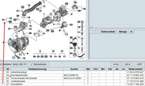

...sollte der Ladelufttrakt tatsächlich sauber sein, käme außer dem LMM, der ja nicht wirklich getestet werden kann, eventuell noch die "Bypassklappe Niederdruckverdichter" infrage, die nicht vollständig öffnet - siehe Grafik "Stufenaufladung" (Position 1):
https://www.newtis.info/.../IcR73y2z

-LMM ist neu
-LadeDruck Sensor muss ich noch bei BMW abholen
-SB ist neu, wie bereits geschrieben

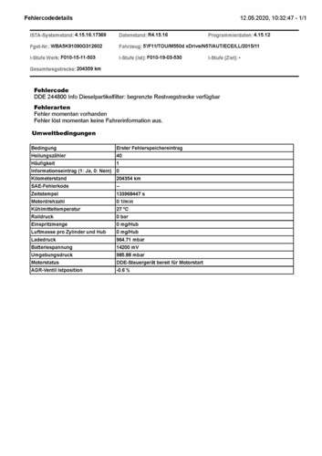

HIER DIE FEHLER EINTRÄGE:
-ob dies evtl mit dem ladedruck sensor in korelation steht?

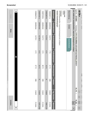

@maxmosley

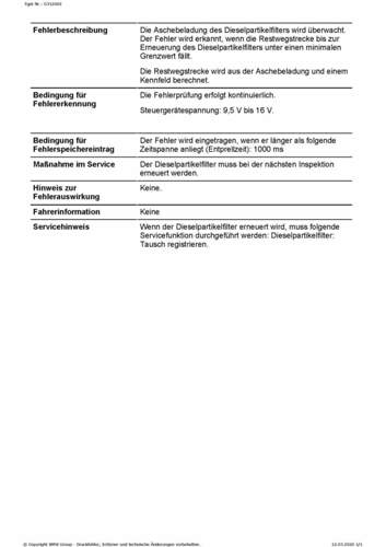

Dieselpartikelfilter Begrenzte Restwegstrecke verfügbar
Siehe Bilder
Dieselpartikelfilter-begrenzte-restwegstrecke-verfuegbar-seite

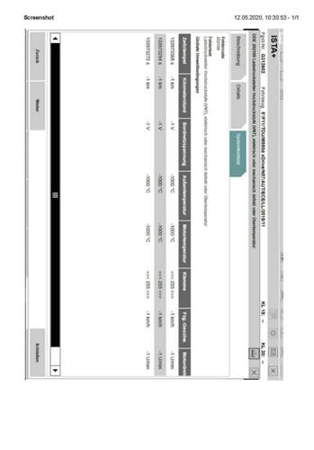

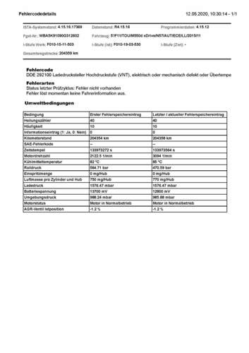

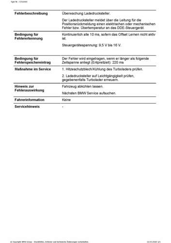

@maxmosley
Ladedrucksteller VNT elekrich oder mechanisch defekt oder übertemperatur
Siehe Bilder
Ladedrucksteller-vnt-elekrich-oder-mechanisch-defekt-oder-uebertemperatur-seite
