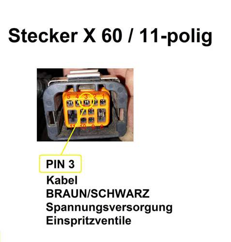

Der Z16XEP hat zwei Wassertemperatur-Sensoren.
Gib mal das Modelljahr durch .
= 10.Stelle der Fahrgestellnummer.
Einen Temperatursensor ( den B 39A ) kannst Du leicht prüfen.
Da laufen beide Leitungen über einen Zwischenstecker.
Den X 60.
Am PIN 8 liegt Kabel BLAU 0.5 mm2
Am PIN 9 liegt Kabel BRAUN/GRAU 0.5 mm2.
Stecker trennen und Widerstand messen.
Im kalten Zustand ( ließ den Wert an der Aussentemperaturanzeige ab )
Im betriebswarmen Zustand ( wenn Lüfter angehen ).
Bilder sind vom Z16LET.
Bei Deiner Kiste aber ähnlich.
Stell am besten Bilder rein.
Den 2.Fühler ( B 39B ) kannst Du am MSG-Stecker abgreifen.
Da laufen die Leitungen nicht über einen Zwischenstecker.
Die Kabelfarben sind identisch mit dem B 39A .
BLAU am MSG-Stecker XC 9 liegt am PIN 10 Sensor-PLUS
BRAUN/GRAU ( Sensor-MINUS ) liegt am PIN 62 vom XC 9.

Astra-h-z16let-x-60-stecker
X60-buchse-nummeriert
Astra-h-z16xep-msg

Bei meiner Kiste Modeljahr 2005. Gibt es eine Möglichkeit, die Temperatur ohne BC abzulesen?
VG
Klar, wenn du ein Tech2 oder Opcom anschließt. Oder per OBD Diagnose und ner App aufm Handy.
Der Temperatursensor 1 vom Z16XEP sitzt links unten im Kühler. Sensor 2 sitzt rechte Seite am Motor unterhalb vom Stecker der Zündleiste, vor dem AGR Ventil. Beide Stecker sind 2polig.
