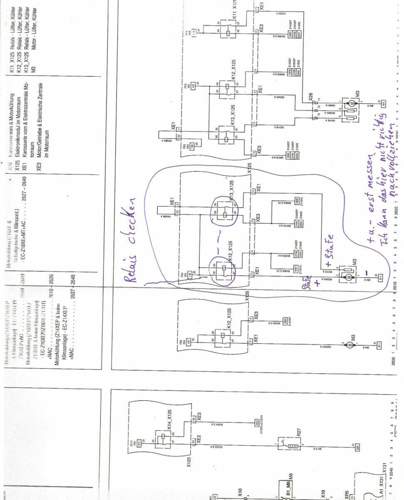

Hallo Gemeinde,
Der Astra eines kollegen schmeißt fehlercode 480/481 raus
. Laut fehlerliste ist es :
480:Kühlergebläse(klein) Kurzschluss/unterbrechung
481: " (groß) " / "
Es ist ein Astra H 1,7 cdti Bj..2008
Hat einer ne idee wo der fehler sein könnte.. Wonach ich suchen muss..
Ist der Fehler das Gebläse vorne am Kühler ??
Kann mir jemand nen tip geben...
danke schon mal.. lg

naja also von irgendwo wird der lüfter ja zugeschaltet, wenn der motor warm ist. ich denke mal es gibt einen sensor der die kühlwassertemperatur ans steuergerät übermittelt. darin sitzt dann ein relais der den lüfter in stufe eins oder zwei einschaltet, je nach temperatur eben.
nun gibt es zwei punkte an denen du mal anfangen kannst zu suchen. den fehler löschen und mal schauen ob er wieder kommt, wenn nicht auch gut. dazu brauchst du aber ein dignosegerät (gibt es bay ebay um 50 euro, tut seinen dienst).
du kannst auch direkt spannung an die stufe 1 und 2 anlegen und mal schauen ob beide funktionieren. dazu wäre ein schaltplan und elektrokenntnisse von nöten. da sind mit sicherheit mehr als 3 steckklemmen (bei älteren fahrzeugen war das so ) eben zur überwachung der wicklung oder auch can. wobei ich mal ausschließe dass der poblige lüfter ein can steuergerät besitzt.
das einfachste ziehe mal den stecker ab und schaue dir die kontakte an...

schlag mich jetzt nicht tot ich habe am astra h lüfter noch nie gebastelt oder einen schaltplan gesehen, kan auch sein dass der drehzahlgeregelt ist war nur so eine idee. deswegen habe ich auchgeschrieben er solle in den plan schauen. ich müsste eventuelle einen haben schau gleich mal nach. und den sensor kannts definitiv ausschliesen das geld hättest dir sparne können für nen neuen lüfter eventuell ;-)
ha.... gefindet wenns der z17dtl ist hatte ich wohl recht. der wird über relais geschaltet und du kannst das so checken ich habe mal den plan mit ein paar komentaren eingescannt.
Die Relais sitzen im Motoraum Relaiskasten ; Lüfter Kühler: Bez. K11_X125 und K12_X125 die kannst auch checken ob sie anziehen und durschalten. Wenn sie verkokelt sind oder nach Amper riechen ist was faul glaube ich aber nicht.
Aber was du auch tust "gib niemals Rückwärts Spannung auf das Steuergerät, wenns knallt haste ein Arsch voll Kohle verraucht"alles sauber vom Steuergerät trennen und mit einer sep. Batterie oder Netzgerät testen Relais zum checken ausbauen. Im schlimmsten Falle hast du da nur den Lüfter oder das Relais zerschossen
Wenn du von elektrik keine Ahnung hast such dir besser einen "GUTEN" Elektriker (gibt es wie Sand am Meer, nur gute gibts selten *lol*)
Reine Formalitäten: Ich hafte nicht für die richtigkeit dieses Plans, sollten schäden an einem Fahrzeug auftreten kann ich nicht dafür Haftbar gemacht werden

Habe mich auch mittlerweile mal beim FOH schlau gemacht. Also man kann den lüfter zwecks Tech ansteuern. dann weiß man es 100pro ob die steuerung durch ist oder nicht..
Der sensor kostet nicht die welt. Ich hatte ihn ja getauscht weil der lüfter dauer lief..
