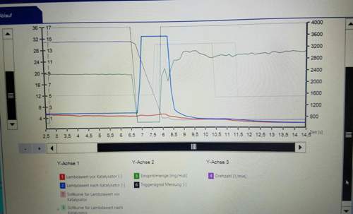

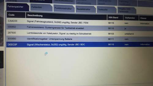

Ich habe seit einiger Zeit (2-3tkm) den Fehler im Speicher. Kommt nachm löschen auch recht fix wieder (siehe bild)
Laut Beschreibung handelt es sich um die Lambda vorm Kat.
Hat jemand den Fehler schon mal gehabt? Wenn ja was war denn am Ende kaputt? Ich muss eigentlich erst in 8tkm zum Service aber es wird mir wohl nix anderes übrig bleiben als vorher mal vorbei zu schauen.
Gehen die Lambdasonden beim 535d (299ps) denn öfters mal Kaputt? Wagen hat jetzt rund 84tkm. Finde ich eigentlich etwas früh für ne Lambda.
Merken tu ich im betrieb nix. Gefühlt kommt er ab und zu etwas schlecht ausm Quark, allerdings ist das sehr subjektiv da mir der Vergleich fehlt.

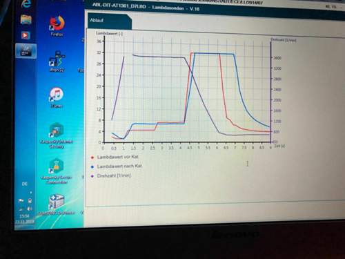

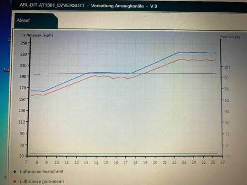

Hab die Versottungsprüfung und Lambdasondentest nur über die Suchfunktion gefunden. Kommt man da nirgend über ein Menü hin ?
Anbei Bilder zur Versottungsprüfung.
.jpg

530dxDrive F11 2014 118tkm.
Hab jetzt eine neue Lambdasonde drin. Man kommt relativ gut. Luftfilterkasten mit Ansaugschläuche runter und ran geht es an die Sonde.
Hab eine Bosch Sonde aus dem Zubehör bestellt. Auf der Sonde steht sogar die Original BMW TN drauf.

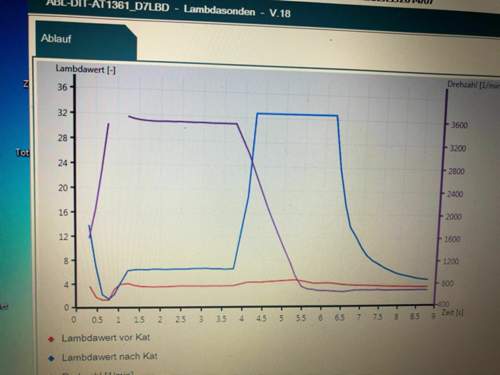

Anbei Bilder des Lambdasondentest im RG vorher+nachher.
.jpg

Hallo, ich habe den Fehler "287500 Lambdasonde vor Katalysator: Signal zu niedrig im Schubbetrieb"
Habe den gleichen Fehler bei knapp 100tkm F11 530d von 2015. Fahrverhalten ist normal.
Nach dem Löschen ist der Fehler schnell wieder da. Muss die Lambdasonde getauscht werden? AGR Rückruf kürzlich mitgemacht..

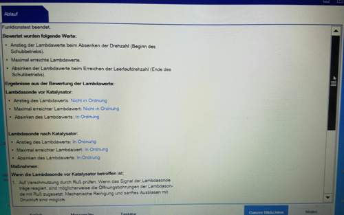

Laut dem Diagramm ist die Vorkatlambda defekt, im Abschlussbericht steht aber auch die nach dem Kat.
Im Auto wird keine Warnleuchte angezeigt, sollte trotzdem die Vorkatlambda tauschen?
Hängt es zusammen mit dem AGR Rückruf?
Also meiner ist gerade wieder bei BMW. Heute kam der Anruf, dass er schon wieder abgeholt werden kann. Es war wohl nur ein Pin im Stecker defekt. Na ich bin gespannt.
Beim letzten Mal wurde die Lambdasonde gewechselt aber ich weiß nicht welche. Gucke gleich mal auf die Rechnung wegen der Teilenummer.
Also bei mir wurde die Sonde vor dem DPF gewechselt. Ich hole ihn Mittwoch ab und werde dann berichten. Sie sind wohl schon mit gefahren und der Fehler soll weg sein. Mal sehen wie lange.
