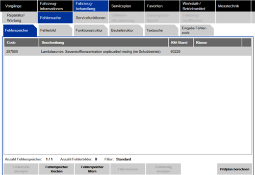

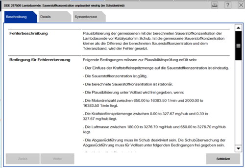

Fehlercode 287500 Lambdasonde: Sauerstoffkonzentration unplausibel niedrig (im Schubbetrieb)
BMW 5er F10

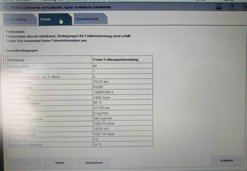

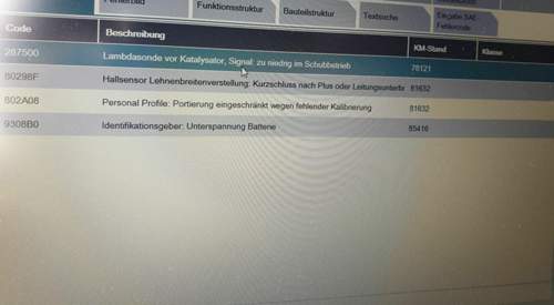

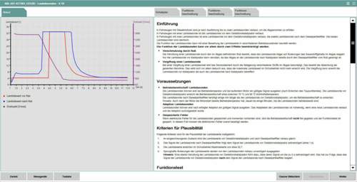

Ich habe seit einiger Zeit (2-3tkm) den Fehler im Speicher. Kommt nachm löschen auch recht fix wieder (siehe bild)
Laut Beschreibung handelt es sich um die Lambda vorm Kat.
Hat jemand den Fehler schon mal gehabt? Wenn ja was war denn am Ende kaputt? Ich muss eigentlich erst in 8tkm zum Service aber es wird mir wohl nix anderes übrig bleiben als vorher mal vorbei zu schauen.
Gehen die Lambdasonden beim 535d (299ps) denn öfters mal Kaputt? Wagen hat jetzt rund 84tkm. Finde ich eigentlich etwas früh für ne Lambda.
Merken tu ich im betrieb nix. Gefühlt kommt er ab und zu etwas schlecht ausm Quark, allerdings ist das sehr subjektiv da mir der Vergleich fehlt.

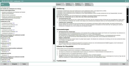

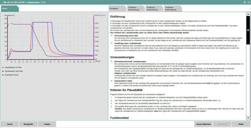

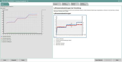

Ich hatte einige Wochen nach (!) dem Austausch des AGR, dem bekannten Rußproblem, genau das gleiche Problem (287500). Die Lambdasonde für den Katalysator (rote Kurve) befindet sich ebenfalls in der Rußumgebung der Abgase.
Bis auf ein Detail sieht es bei dir ziemlich gut aus, nämlich, dass nach der Verzögerung der Motordrehzahl am Ende der Prüfung (ab 10sec.) die rote Kurve knapp über der blauen (Lambda hinter dem Katalysator) liegt, und so die Fehlermeldung im fehlerspeicher auslöst, ohne viele Folgen für das Motormanagement (keine Meldung auf dem Dashboard). Mit zunehmender Alterung der Sonde wird die rote Kurve deutlicher nach und über der blauen liegen, was schließlich den Austausch erforderlich macht (Rußreinigung kann zwar etwas Zeit sparen, ist aber oft die Arbeit und den Aufwand nicht wert, es sei denn, Sie sind ein fleißiger Heimwerker mit dem richtigen Werkzeug).
Der Händler wird Ihnen, wie Sie es von einer Fehlermeldung in ISTA+ erwarten können, raten, die Sonde sofort auszutauschen und Sie nicht mit der Meldung wegzuschicken, dass Sie bei Aktivierung des Notfallprogramms wiederkommen.
Ich wäre überrascht, wenn er wüsste, dass Sie (wie auf Ihren beigefügten Bildern zu sehen ist) die Diagnose in regelmäßigen Abständen selbst durchführen können, um den Verlauf der Krankheit der Sonde zu verfolgen und daher nicht nur die Gabe des Glaubens haben sollten.

danke für die ausführliche Analyse!
Lt. Werkstatt wurde die Lambdasonde ausgetauscht (Rechnung habe ich noch nicht).
Aktuell ist kein Fehler mehr im Speicher und die Werte sehen wie auf den neuen Bildern aus.
VG
Lambda-neu-messung-1
Lambda-neu-messung-5

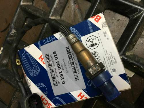

Ich habe dann die Sonde getauscht, da kommt man zumindest beim N47 im F11 525 ja auch gut von oben ran.
Seid einem Jahr 2mal auslesen ist der Fehler nun weg. Am Fahrverhalten hat sich nichts geändert.
Weis jemand welche lambdasonde gewechselt werden muss ?
Mit freundlichen Grüßen
Ich habe die Sonde oben am Katalysator gewechselt BMW Ersatzteinummer 13627791600. Motorraum rechte Seite am Batteriepol runterschauen dann kann man sie sehen, auf dem Foto aber leider nur die Richtung in die man schauen muß.

Und werde die lambda sonder erneuern bei eBay kostet eine 80€ das ist nicht die Welt.
Es sind aber 2 verbaut gleiche Teilenummer würde gerne wissen wie man herausfindet welche defekt ist
