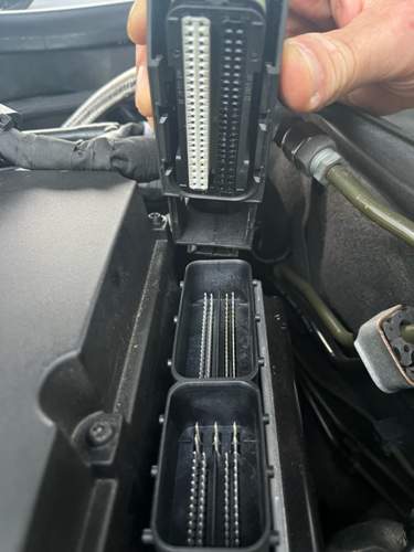

Zum thema, hast du ölstoppkabel verbaut?
Schau in den ersten stecker der/des ecu/msg rein, vom fahrer aus gesehen. Wenn da öl drin ist sind deine nockenwellenversteller undicht und haben möglicherweise schon öl bist in die lambdasonden geschickt. In dem fall alles säubern und beide lambasonden erneuern.

@MR13:
Es sind keine Ölstoppkabel verbaut, sind aber nun bereits bestellt.
Noch sind die Stecker zum Steuergerät sauber und ölfrei.
Vorne die Stecker sind schon deutlich ölfeucht.

Und nur nochmal für mich zum Verständnis- hätte eine undichte/verstopfte Teillastentlüftung nicht eher Einfluss auf die Regelsonde 1?
Der Fehler bei mir besagt Sonde 2.
Da hab ich zuerst an Kat und/oder Sonde nach Kat gedacht..
Besten Dank euch
Naja die Sonde 2 ist die Diagnosesonde und die stellt fest ob das Gemisch zu mager oder zu fest NACH der bisherigen Regelung.
Es fungiert als zusätzliche Unterstützung für die Regelsonde und „teilt mit“ wie stark noch angepasst werden (Damit die Regelung noch präziser läuft)
Diese wurde aber primär mit der Einführung von OBD miteingegührt und ist für das Melden einer Anomalie dann zuständig
