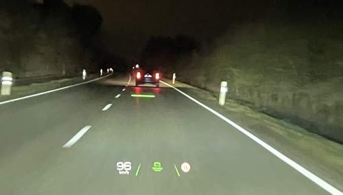

2. Absturz Head-Up / MMI: nach ca. 2.000 km auf der ersten Langstreckentour höre ich auf einmal ein lautes Klacken im Bereich des Head Up Units, gefolgt von dem Ausfall des HUDs, wiederum gefolgt von dem Gesamtausfall des MMI. Nach einiger Zeit erfolgte der automatische Neustart der Systeme. Allerdings: das HUD ist nun nicht mehr richtig kalibriert, z.b. bei ACC zeigt er den Erkennungsstrich nicht mehr genau hinter dem vorausfahrenden Fahrzeug.

War der grüne Strich des Abstandsassistenten nicht einmal exakt hinter dem vorausfahrenden Fahrzeug? Oder täusche ich mich da?
