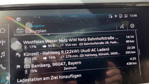

Noch einmal ein Hinweis zur e-tron Routenplanung. Ist das ein Fehler in der Software oder habe ich eine falsche Einstellung? Warum werden keine HPC-Ladestationen gewählt, sondern lediglich AC-Stationen mit mehr als 10 Stunden Ladezeit für eine 420 km-Strecke? Langsam bin ich wirklich am verzweifeln mit dieser Software.
Routenplaner MMI
