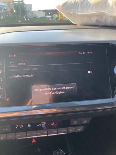

@PoldyA4 schrieb am 25. Juni 2022 um 19:08:29 Uhr:
Kannst du die Standklima beim Ausschalten und Tür öffnen aktivieren?
Nein, leider nicht
@AudiBodensee schrieb am 25. Juni 2022 um 19:10:34 Uhr:
Ist das Hochvoltsystem aktiviert?
Muss ich nachher mal schauen, jetzt sitze ich hinten in einem heissen auto. Beim nächsten wird die 3-Zonen für die Kids mitbestellt.
Kannst du mir sagen, wo ich es finde?
@Donnerbalken schrieb am 25. Juni 2022 um 20:15:35 Uhr:
Das auto ist nicht eingeschaltet. Einfach mal anmachen! Dann klappt das
In dem Moment war ich am Laden. Danach ist das Auto immer brutal warm und ich wollte eigentlich die Klima laufen lassen, damit wir ins angenehm temperierte Auto kommen. Muss ich den Wagen dazu auch anmachen, dann Standklima an und dann das Auto wieder aus?
@Donnerbalken schrieb am 25. Juni 2022 um 20:23:09 Uhr:
So ist es! Oder über die app
Über die App? Da muss ich kurz lachen ;-) die geht leider gar nicht bei mir
Also bei mir funktioniert es schon, aber ich muss die Klima schon auf Low stellen damit es spürbar ist
@dagoberta schrieb am 25. Juni 2022 um 20:37:51 Uhr:
So ist es! Oder über die appÜber die App? Da muss ich kurz lachen ;-) die geht leider gar nicht bei mir
Die sollte aber auf jeden Fall gehen wenn dein Händler dich als Hauptnutzer festgelegt hat! Das ist nichts wozu es ein Software Update bräuchte.
Du hattest recht! Nachdem ich das Auto angemacht habe, konnte ich die Standklima einschalten! Und es war so viel angenehmer ins Auto zu steigen.
