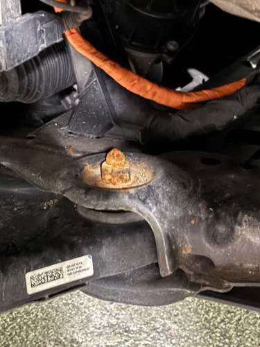

Nachdem mein Q4 (EZ 01/22, 18.000km) sporadisch beim Starten „Klimaanlage Störung, Bitte Service aufsuchen“ anzeigte, war das Fahrzeug von Dienstag bis heute beim Service. Ergebnis: Klimakompressor defekt/undicht. Wir kommende Woche getauscht. Ein Glück, dass ich die Garantieverlängerung ab Werk habe. Beim Termin wird auch gleich die Airbag-Einheit des Lenkrads zum zweiten Mal getauscht, da diese wieder für Geräusche beim Überfahren von Unebenheiten verursachte. Das Thema mit dem Rost bei den Traggelenken habe ich angesprochen: „Wird nicht getauscht, kein Mangel, Stand der Technik“
Ist zwar eine peinliche Schande für Audi, aber da kannst du selbst was machen: mit Messingbürste (nicht Stahl) den Oberflächenrost entfernen und das Audi/VW Korrosionsschutzwachs aufsprühen. Das ist genau für solche Stellen.
@kappa9 schrieb am 13. Juni 2025 um 18:41:01 Uhr:
Könnte der Servicepartner im Rahmen des Kundenservices doch machen oder man hätte es gleich im Rahmen der Inspektion machen können. Bei den Preisen sollte es drin sein.
Das Problem ist…. Der Lehrling kann das nicht und die Werkstatt auch nicht, solange es kein Garantiefall ist. Weil sie hat ja nichts an dem Auto verfient, Agenturgeschäft.
